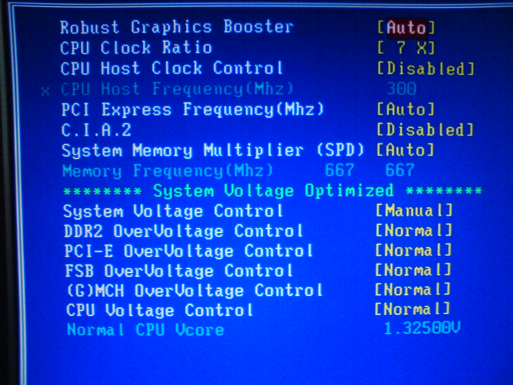

    Witam. Postanowiłem podkręcić swój procesor.
    Oto konfiguracja :
    Zasilacz: Chieftec 450W
    Płyta główna: Gigabyte 965p-s3
    Procesor: E6300 1.8GHz chłodzenie Pentagram Karakorum + wentylator 120mm
    Pamięć RAM: 2x 1GB Kingston HyperX 800MHz
    Chyba tyle wystarczy gdyż moje pytanie tyczy się podkręcania procesora.
    Oto wygląd BIOSu przed podkręceniem:
    Problem z podkreceniem E6300.
    Tam gdzie jest CPU Host...fabrycznie jest 266 jednak nie chciało mi się zmieniać ;)
    Problem polega na tym że po podkręceniu do wartości "tylko" 2.60GHz (napięcie na procku 1.35V, dla pamięci mnożnik ustawiony 2.00 więc prędkość wynosi coś ok.730MHz FSB:RAM 1:1, napicie podniesione do 2.1V, timingi 5-5-5-15) komputer chodzi stabilnie. Od razu po podkręceniu resetuje się i włącza bez żadnych problemów. Testowałem po podkręceniu w Orthosie przez 1 godzinę. Żadnych problemów. Temperatura max 50°C. Niestety po wyłączeniu komputera i włączeniu po kilku godzinach lub w następny dzień komp nie wstaje. Gdy miałem ustawiony procesor na 2.4GHz chodziło wszystko ok. Co może być przeszkoda w podkręceniu? Przecież procesory te kręcą się spokojnie do 3.00GHz

    Aktualizacja biosu powinna pomóc, ja taki obajw miałem na dwóch płytach GB i na jednej asusa. W przypadku GB aktualizacja pomogła, pc wstawal za kazdym uruchomieniem z zapisanymi ustawieniami. Za to Asusowi pomógł dopiero 4 update biosu ( najnowszego ;) )

    Zaktualizowałem BIOS do wersji F14. Jeśli chodzi o podkręcanie to myślę że będzie wszystko ok:) jednak po aktualizacji wentylator na cpu kreci się na max obrotów i nie mogę znaleźć opcji w BIOSie żeby to zmienić :/

    Wentylator od Karakorum masz oryginalny(posiada 3 pin-owy wtyk?)? Z tego co pamiętam razem z nim dostarczany był regulator obrotów.
    Ale i tak prawie nikt z niego nie korzystał, ponieważ przy starcie piszczał.
    Ale nawet z oryginalnym wentylem nie było problemów - w BIOSie trzeba przestawić opcje na regulowanie obrotów napięciem(voltage).
    W "smart FAN control mode" przestawiasz na "voltage".
    Co do podkręcania.
    Pierwsze co robisz po wejściu do BIOS-u wciskasz kombinacje klawiszy "ctrl+F1".
    Pojawi się wtedy kilka dodatkowych pozycji.
    - CPU host clock control przestawiasz na "enable"- to umożliwi zmianę ustawień
    - pci express ustaw na 100 MHz
    itd.
