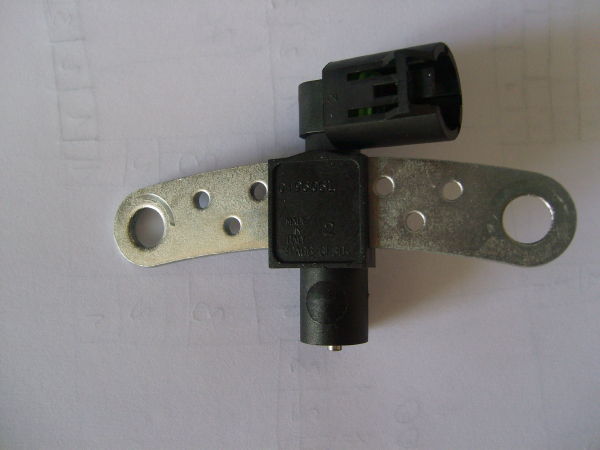

    monika198822
    Dla tych co mają podobny problem to piszę że po podłączeniu pod komputer wyszło że jest to czujnik położenia wałka rozrządu. Wymieniłam go i wszystko jest w porządku.
  • #9 8562718
    bpkon
    Witam mam podobny problem z megane 1.6 16V ale nie moge znalezc tego czujnika , moze ktos podac gdzie go szukac i jak wyglada??
    Dzieki.
  • #10 8563485
    KAROL1138
    Czujnik znajduje się po prawej stronie silnika w miejscu łączenia silnika ze skrzynią.Wygląda jak na zdjęciu.:D
