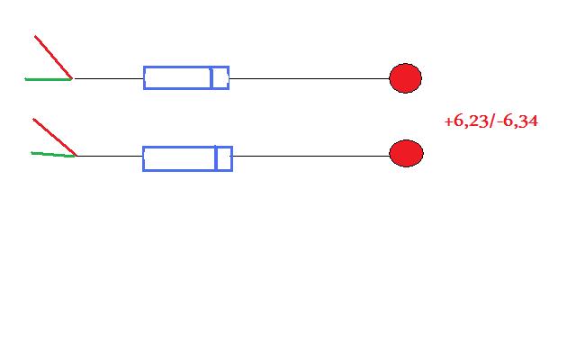

    Dziś sprawdzałem cały moduł fabrycznego zamka i sytuacja wygląda następująco:
    Magik który wcześniej zakładał poprzedni alarm trochę na modził w centralce c. zamka fotki przedstawiają to co zrobił.
    honda accord IV fabryczny moduł zamka problem z montażem honda accord IV fabryczny moduł zamka problem z montażem
    Wiem już czemu nie działa mpw4 w tym aucie jest tak skonstruowany moduł zamka że jak zamknę lub otworze zamek to do alarmu na przewody sterujące dochodzi napięcie tak jak na fotkach.
    Myślałem o jakiś właśnie diodach a może jakimś przekaźniku aby za sterować zamkiem i mpw4 tak aby nie powracało napięcie na alarm równocześnie od modułu c.zamka .
    Proszę o poradę jak to zrobić .
    czerwony kabel to impulsy od alarmu masą
    zielony impulsy do mpw4 masa
    niebieskie dioda prostownicza tylko jaka wartość
    czerwone kółka to moduł fabryczny zamka hondy
    czy tak może być i jaka wartość diody a może coś innego!!!

    zamontowałem to jak na zdjęciach moduł działa prawidłowo ale jest problem z napięciem na kablach do centralki alarmu wszystko na zdjęciach

    na poprzednim rysunku jest błąd ale po podpięciu diody odwrotnie moduł zaczął diałać jednak po zamknięciu jest na kablu zasilającym również około 6 V, po zamknięciu zamka a po otwarciu przechodzi prąd na drug kabel sterowania mpw 4 może jednak jakiś prekaźnik tylko proszę o schemat
    zielony impulsy do mpw4 masa do zamykania
    żółty impuls do mpw4 masa do funkcji stop przerwanie zamykania
    chyba jedyne wyjście to będą dwa przekaźniki
