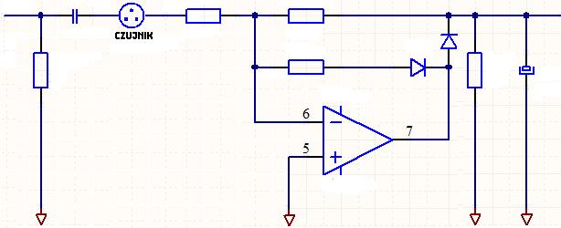

    pablo010
    Pogubiłem się, no ale postaram się pójść tym tropem czyli robię sobie sygnał PWM o częstotliwości 1kHz, do wyjścia dołączam mój czujnik szeregowo z rezystorem, dalej do masy i mierzę napięcie? Czy dobrze rozumiem??
    czujnik wilgotności w Atmega32
  • #6 7899798
    ZbeeGin
    Jeszcze potrzebujesz prostownik - najlepiej z wykorzystaniem wzmacniacza operacyjnego bo eliminuje spadek na diodzie.
    Zatem:
    Z lewej PWM. Z prawej analog.
