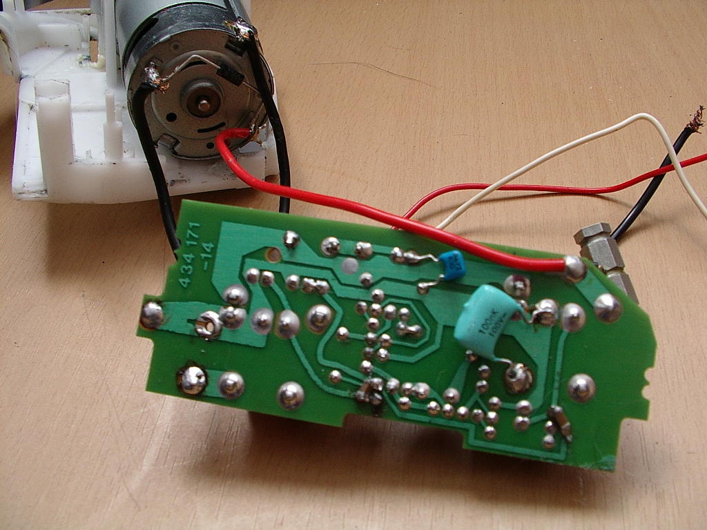

    Witam zacznę od tego że jakiś czas temu w dziale car audio założyłem temat o tej właśnie antenie https://www.elektroda.pl/rtvforum/topic1608833.html#7839751#7839751 ale chodziło mi tylko o jej podłączenie no i się udało chodziła dobrze była sprawna z tym że zrobiłem jakąś zwarę i antenę szlak trafił to znaczy wysówa się antena po podłączeniu na sterowanie plusa ale za to po jego odłączeniu powinna się schować a tego nie robi. Zaznaczam że nie jestem elektronikiem i znam się na tym tyle o ile ale coś tam łapie w temacie. Zakładam nowy temat nie kontynuje tamtego ponieważ to już sprawa do elektronika. W skrócie załączę parę fotek płytki i silniczka i postaram się opisać co zdołałem wywnioskować. Prosił bym o pomoc ponieważ bardzo mi zależy na tej antenie.

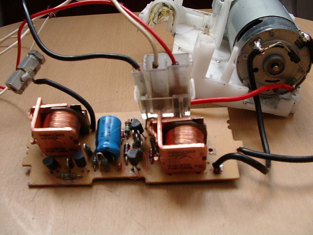

    A więc sprawa wygląda tak w pierwszej kolejności posypał się układ zaznaczony dużym kułkiem pisałem o tym w poprzednim temacie nie wiedziałem co to jest więc udałem się do elektronika stwierdził że kondensator i wlutował mi takie coś co mamy na zdjęciu poprzednie wyglądało inaczej nie mam fotki rysunek potrzeć w temacie car audio
    Antena automatyczna uszkodzenie
    Małym kółkiem zaznaczyłem moje lutowanie pokaże ten układ od góry. Postanowiłem go przelutować ponieważ bardzo się nagrzewał wlutowałem identyczny wyglądem lecz innym oznaczeniem wiem mało fachowo tak robić. Objaw był taki że cały czas silniczek kręcił się w przeciwną stronę czyli tak jak by chciał chować ale nie stopował to wlutowałem z powrotem ten co był oryginalnie znowu silniczek wysuwa i stopuje brak chowania.

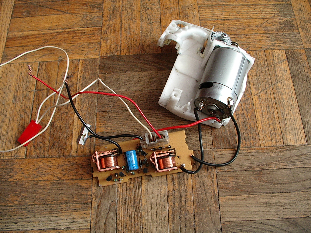

    Podejrzewałem że może przekaźnik walnięty spalona cewka albo coś. Okazało się że przekaźniki w porządku. Po przelutowaniu wyżej opisanego układu ten drugi załączał. Przekaźniki 100% ok. Załanczam jeszcze ogólne fotki prosił bym zapoznać się z tematem w car audio do którego załączyłem wyżej link. Z góry dzięki.

    #2 7899121
    yogi009
    To małe czarne w kółeczku to tranzystor sterujący przekaźnikiem, prawdopodobnie każdy przekaxnik ma tu własny tranzystor sterujący i jeden padł. Niestety, nie mozna wlutować podobnego ale mogącego różnić się symbolem :-) Obejrzyj napis na nim (może być potrzebna lupa) i trzeba wlutować ten sam typ.

    Aha dzięki czyli jeżeli udało by mi się kupić taki tranzystor to może być przyczyna. Oznaczenie ma on takie C556B PH 96 mam nadzieję że uda mi się go kupić jak by co dam znać.
    Kupiłem tranzystorek i mam obroty prawe i lewe na silniczku. Po podłączeniu na krótko samej płytki z silniczkiem ten chodzi "wysówa się" stopuje w pewnym momęcie i gdy odłącze + ze sterowania zmienia obroty "wsówa się" i też stopuje.
    Wszystko było by pięknie ale to było by za proste. Mianowicie gdy składam antenę do kupy to przy wysówaniu się bat jest już wysunięty na maxa a silniczek pracuje nadal słychać tak jak by przekaźnik szczelał czy jakieś zwarcie albo też przeskakiwanie zembatki dokładnie trudno określić ale stawiałbym na przekaźnik. Zachowuje się tak jak by chciał mieć dłuższy bat do wysunięcia. A gdy odłącze sterowanie na poskładanej antenie bat się cofa dochodzi do końca i ta sama historia coś pobrzęczy z tym że tu się zatrzymuje po chwili silniczek.
    Zastanawiam się czy ten kondensator co mi elektryk wlutował niema z tym czegoś wspólnego. Dzięki za pomac Pozdrawiam!!!
    Antena działa wszystko ok błąd z mojej strony sprawdzałem na zasilaczy który miał zamały amperaż. Pod akumulatorem wszystko ok.
