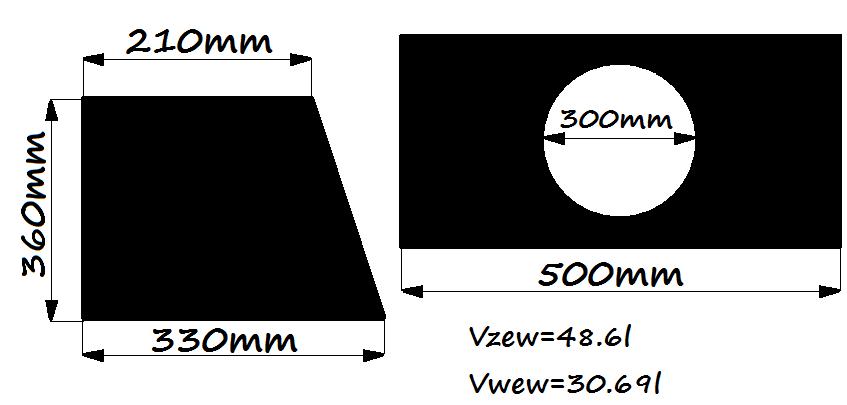

    Witam forumowicze;D Chcę zrobić skrzynię pod ww. głośnik. Mam dwa pytania:
    1. Co sądzicie o takim komplecie jak napisałem???
    2. Czy ten wzmacniacz jest coś warty???
    Jeszcze jedno, Panowie jak ładnie obić skrzynię??? Widzę, że te wszystkie sprzedawane są obite tak jakby każdy element osobno. Chcę sam zrobić skrzynię zamkniętą pod ten głośnik. Wiem, że około 40 litrów starczy (czy tak???), tylko nie wiem jak ją ładn9ie obić. Dzięki z góry za odpowiedzi;D

    Pioneer TS-W307D2 i PEIYING 2H30R
    czy takie wymiary beda ok?? czy powiekszyc je troszke?? bo nie wiem czy te wartosci ktore podaja czyli od 30-49litrow to jest obj wew czy zew??? nie wiem czy odliczac obj glosnika??? podpowiedzcie prosze
  • #9 7911811
    lizuk1990
    odpowie ktos czy takei wymiary beda dobre czy tez ja troszke powiekszyc???
