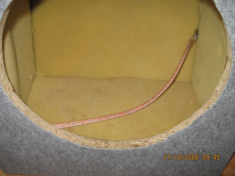

    No tak BlueSystem ale gąbka też ma swoją objętość i nie zapominajmy o tym. Jeśli to ma bytć grubsza warstwa to proponuje doliczyc do skrzyni ze 3,4 Litry.
    http://strefacaraudio.pl/kamil/pb1254/

    To wytłumacz to jak możesz. Na przykładzie podanych wyżej zdjęć.
    Bo z tego co mi doświadczono, wygłuszenie gąbką zmniejsza litraż skrzyni (mowa tu np o warstwie 5cm) i zmienia też strojenie, głośnik zachowuje się inaczej.
    Zależy też czym skrzynia jest wygłuszona.

    Wygłuszenie najczęściej zwiększa objętość pozorną("widzianą" przez głośnik), chyba, że do wygłuszenia użyjemy gąbki zamknięto-komórkowej.
    Z gąbką jest jak z płucami. W płucach masz pęcherzyki, po to, żeby objętość ich była większa, tutaj jest dokładnie ta sama zasada.
  • #12 7922998
    Invalid
    Gąbka spowalnia przepływ powietrza, przez co głośnik "widzi" większą objętość. W przedszkolu nie mówili?
