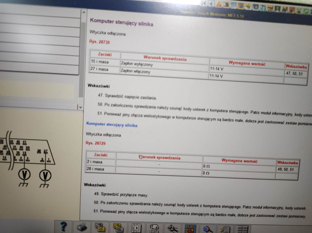

    Czy ktoś ogarnął ten
    Miliony osób pewnie . Zasilania i komunikacja na początek do sprawdzenia.
  • #8 21284144
    johnny833
    matijas1994 napisał:
    Chodzi o pomiar w gnieździe obd CAN HIGH I CAN LOW ? Miernikiem sprawdzić oporność ?
    Chodzi o pomiar na złączu ECM. Linia CAN jak i zasilania . Zasilanie to żarówka a CAN multimetr i czasem potrzebny oscyloskop.
  • #10 21284155
    johnny833
    Kolego bez urazy ale nie prowadzę nauki napraw elektronicznych. Podaj kod silnika i systemu ,schemat mogę ci udostępnić jak najbardziej i tyle.
  • #12 21284175
    johnny833
    Widze że masz program to masz wszystkie dane. Pamiętaj by zasilanie sprawdzać pod obciążeniem ,np żarówką h7. Choć jak bym miał w ciemno zgadywać to wiazka abo często też przekaźnik.

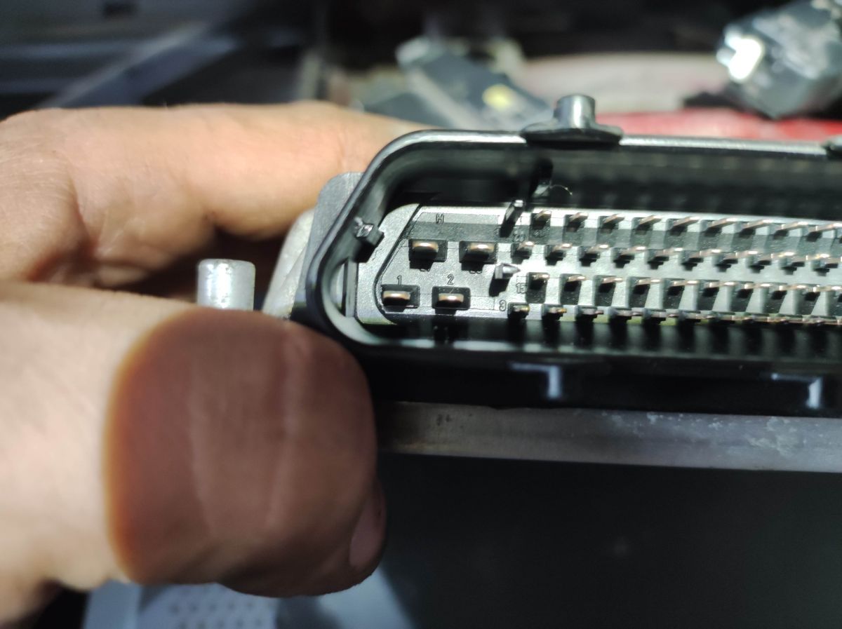

    matijas1994
    Poziom 5  
    Jak na samym sterowniku pin 28 i 2 do kasy pokazuje mi 4,3 K ohma to jest ok ?
    Złącze elektryczne z widocznymi pinami oznaczonymi cyframi.
    Właśnie tylko nie wiem który przekaźnik bo nie ma w ogóle nic w opisie związanego z ECU od sterownika silnika polo 6n 2000r. 1.4 mpi a poza tym teraz się dowiedziałem wywalało bezpiecznik nr 31 ponoć został wymieniony 5 razy za każdym razem się przepalił i potem już przestał się przepalać.
    Żarówka na pinach świeci mocno
