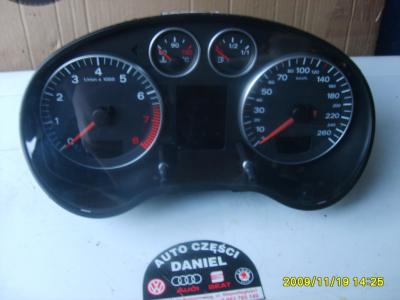

    jestem w posiadaniu audi a3 model 8p 2004 r z silnikiem benzynowym. Niestety auto bylo w wersji angielskiej i tu pojawia sie moje pytanie czy mozliwym jest zmaina licznika na wersje europejska?

    tak bez zadnego problemu mozesz zmienic impulsator napędu jest taki sam
    przeciesz na angliku masz mile i kilometry robiłem to juz kilka razy i jest ok
  • #3 7909826
    adrian1201
    Poziom 29  
    Jaki impulsator a czasem oprogramowania licznika nie trzeba zmienić
  • #4 7909835
    mortalbird
    ja nie zmieniałem i zawsze pokazuje dobrą predkosc
  • #5 7909844
    adrian1201
    Poziom 29  
    no a mile też na km pokazuje
  • #6 7910138
    Gryfis
    Koledzy dziekuje za zainteresowanie wiec sprawa wyglada tak .Licznik w wersji angielskiej dziala bez zarzutu mozna go przestawic na funkcje takie jak np. przebieg w kilometrach czy spalanie w l/100km. Cala sprawa polega jednak na tym ze chcialbym zmienic caly licznik tak aby na tarczce nie bylo mil, nie da sie przelozyc samej tarczki bo bardzo oszukuje :(

    licznik wyglada mniej wiecej tak

    Luska
    Przecież idzie kupić tarczki typowo do "anglików", które mają na środku 130km/h.

    Gryfis
    do audi 8p nie ma tarczek :(
  • #10 7914582
    3fazypradu
    A kupno innego licznika będzie najlepszym wyjściem.
  • #11 7916394
    Gryfis
