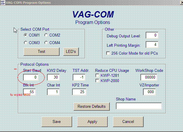

    A weź w ustawieniach programu vag-com ustaw jako baut rate 9600 tam jest inna wartość teraz

    ja mam polskiego vag-com wersja 4,9 wiec niebardzo wiem gdzie to zmienic
    ale wczesniej na tych ustawienach co byl to sie komunikowal za kazdym razem bez problemu ustawiony mam na com-1
