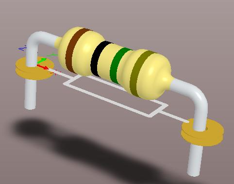

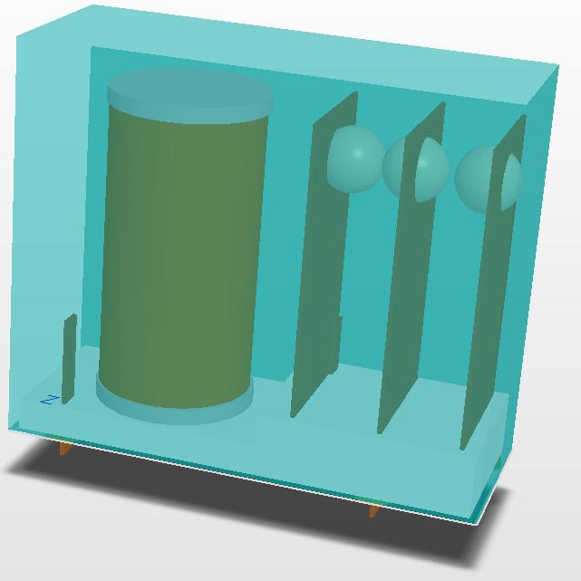

    Ze STEP-a czy chcesz rysować jako proste bryły?
    W sumie jedno i to samo, bo z tego samego okna się to robi w letnim.
  • #17 7937777
    ZbeeGin
    Place -> 3d Body. Tam wybrać: Generic STEP model, kliknąć Embed STEP model, znaleźć go na dysku, potem dodać do listy poprzez Add i przypasować sobie w widoku 3D.
    ps. Z bryłek też fajne rzeczy wychodzą.

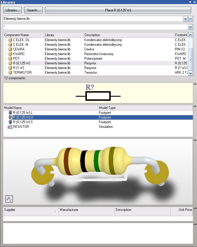

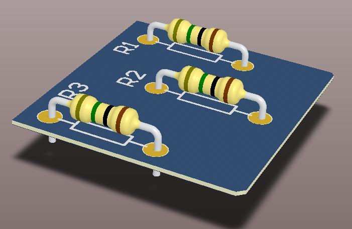

  • #18 7937850
    blue_17
    Poziom 32  
    wszystko dobrze tylko po zapisani nie znajduje mi obudowy do rezystora :( jeszcze będę musiał nad tym popracować.
    Okazało się że przy zapisie coś robię nie tak bo później wyskakuje mi pusta biblioteka i nie może znaleźć obudów
    Z bibliotek 3D też są fajne komponenty :P
    Protel 99SE biblioteka Atmegi32.
    I wszystko gra przy zapisie wystarczyło dać save as

  • #21 7937895
    ZbeeGin
    Biblioteka zintegrowana ma to do siebie, że element schematowy jest wiązany z elementem/ami PCB, a także z danymi do jego symulacji i widoku 3D. Jak tworzysz/edytujesz "integrę" LIBPKG to dokonanie kompilacji/re-kompilacji po zmianach (w) takiej biblioteki(-ce) jest niezbędne by jej aktualna wersja była dostępna przy rysowaniu schematu.
    Otwarcie "integry" w celu edycji już powoduje rozbicie jej na części. O czym zresztą program sam informuje.
