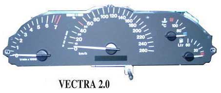

Licznik Vectra C jak podłączyć na stole?

    Jaki masz ten licznik jakoś niekojarze z vektry c
    taki
  • #5 7917595
    tocka
    Poziom 24  
    Ale tam masz przecież 93C66 w czym problem aby to odczytać programatorem ?
  • #7 7920571
    bodzio012
    Poziom 33  
    Podłącz do auta bo jeśli dobrze pamiętam to tam jest can i musiałbyś mieć emu can
  • #8 7920629
    3fazypradu
    Laguna II też ma can i na stole wystartuje.
    Ale to takie demo.
  • #9 7920906
    tomasz0703
    Poziom 25  
    4,11 plus 1 minus

    Musi być.Sprawdż.
  • #16 7924765
    bodzio012
    Poziom 33  
    Nie będzie Ci chodził ten licznik także się nie męcz, podepnij do auta i będziesz widział

    bodzio012
    Poziom 33  
    Przecież pisałem wyżej, licznik ma can i bez emulatora can nie wystartuje ci ten licznik, najpewniej to wsadzić do auta
  • #22 10573353
    xpirat
    Wiem że temat stary jak świat ale
    bodzio012
    Bardzo się mylisz bo wystartuje na stole i pokarze km i przebieg dzienny
    Ale poprzez wgranie nieodpowiedniego wsadu licznik może paść i tak jest w przypadku kolegi chyba wyżej
    Dużo osób pyta się na ów to dopiszę
    Podłaczamy tylko zasilanie i licznik ma działać
    Jak zapniemy opcoma pod can licznika podjętego tak pod zasilanie to możemy to skonfigurować/modyfikować
    Nawet dołożyć kilka niefabrycznych opcji
    Jeśli ktoś ma czas to polecam zabawy z tym bo jest dużo frajdy
    Zmiana częstotliwości serwisowych dzięki temu była ogarnięta
    Teraz w to się już nie bawię z powodu braku czasu niestety
