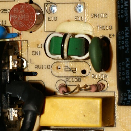

    Posiadam jak w temacie monitor Samsung SyncMaster 710V Model Code: GS17VSSS/EDC który przestał działać. Po rozkręceniu okazało się, że na płytce zasilającej z inwerterem w części zasilania uszkodzeniu uległ element RV110, o oznaczeniu TVR10 471N03 (wygląda na kondensator ceramiczny, ale pewny na 100% nie jestem), oraz spalił się bezpiecznik F110 2A/250V, ale go już wymieniłem, tylko wcześniejszy element nie wiem do końca na co wymienić. Jeśli to kondensator, to prosił bym o pomoc w odkodowaniu go i ogólnie jaki zamiennik mogę na jego miejsce wlutować.
    Ogólnie jedynie te dwa elementy wyglądają na uszkodzone, ale czy one były przyczyną uszkodzenia pewny nie jestem. Jeśli po wymianie monitor odpali, to będzie OK, a jak nie, to będę próbował dalej...

    RV110 -warystor przepięciowy ma chronić przed wzrostem napięcia od strony sieci, można uruchomić monitor bez niego, można kupić bez problemów.

    Jakant dzięki za przepis może komuś się przyda ja raczej nie mam glinki ceramicznej no i jakoś nie widzi mi się naprawiać tego elementu bo i tak już nic z niego nie będzie dziura na wylot wypalona ^^
    fakuzdysi ogólnie dzięki za info coś tak czułem że to jakieś dodatkowe zabezpieczenie tylko tak się zastanawiam skoro to warystor to z tego co wyczytałem jego zadziałanie spowodowało jakieś przepięcie...

    z tego co podaje wikipedia to z wewnętrznego przepięcia mogło być zwarcie bo pod płytką PCB było widać wypalenie tak jak by jedna z nóżek warystora dotknęła parę razy metalowej obudowy monitora albo podczas zwarcia przeskoczyła iskra... albo czynnik zewnętrzny piorun.
    Tylko teraz tak skoro warystor zadziałał i nie widać innych uszkodzeń mechanicznych to zasilacz powinien ruszyć po wymianie bezpiecznika i warystora ?
    Poszukałem i na Allegro znalazłem warystor z podobnymi oznaczeniami ale pewny na 100% nie jestem czy akurat ten spasuje ?
    JVR10N471K
    AC RMS 300V
    U MAX DC 385V
    U V 470V
    Moc 0,40W
    Energia 10/1000 µs 70,0 J
    Czy taki warystor będzie odpowiedni ?

    Monitor uruchomiłem uprzednio sprawdzając kondensatory i czy czasem nie ma zwarcia na wyjściu 13V GND 5V i monitor działa jak nowy lecz dla bezpieczeństwa dokupię brakujący warystor i mam nadzieję że jeszcze parę lat posłuży :)
    Dziękuje kolegom za pomoc temat zamykam :)
