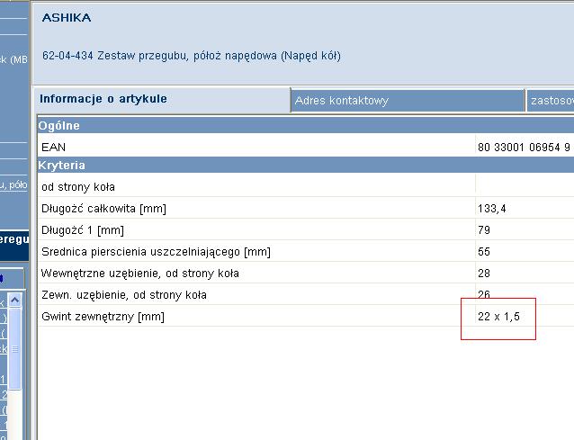

    Witam. Czy ktoś jest w stanie podać mi wymiary tej nakrętki (jest pod klucz 32). Jest tak zapieczona, że nie można jej odkręcić i muszę ją rozwalić. Nie mogę zostać bez samochodu więc muszę ją wcześniej dokupić lub dorobić.. Z góry dziękuję z pomoc.

    tengu
    3/4 i 1 ale to i tak nie ma znaczenia, ponieważ wcześniej ktoś obmielił sześciokąt i dlatego pytam się jaka to jest nakrętka. Czy to może być M22x1.5?
    #8 7907149
    pioart
    Tak taka jest M22x1.5

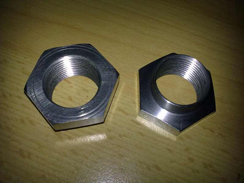

  • #10 7907911
    tengu
    Tak myślałem. Dziękuję wszystkim za pomoc.
    A tak wyglądają dorobione dziś nakrętki :-)
    Honda civic 97r MB2 1.4is nakrętka czopa piasty (centralna)
