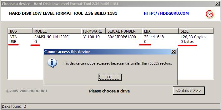

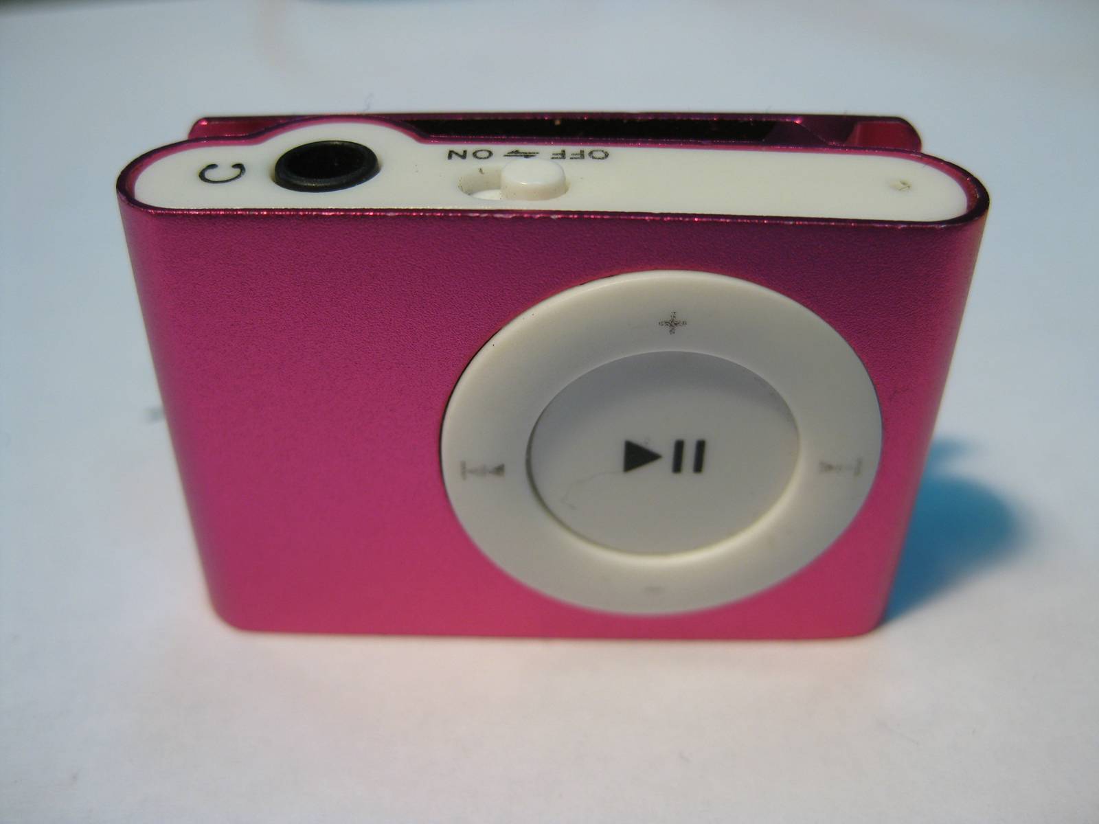

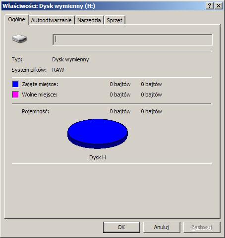

    Dostałem do oględzin urządzenie jak w temacie, wygląda na podróbkę iPod Shuffle.
    W Windowsie zgłasza się jako dysk wymienny, lecz z systemem plików RAW oraz zerową pojemnością pamięci, oto zrzut:
    iPod Shuffle 2GB (chyba klon) - 0 bajtów, jak sformatować?
    Przeszukałem nieco net i próbowałem formatować z pomocą HDD Low Level Format Tool. Niestety nie udało się, zapewne z powodu zerowej ilości wykrytych sektorów (LBA), komunikat "This device cannot be accessed because it is smaller 65535 sectors". Zrzut ekranu:

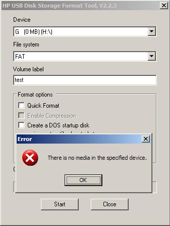

    Spróbowałem też znany HP USB Format Tool - jak można się domyślać próba formatowania natychmiast zakończyła się fiaskiem, komunikat "There is no media in specified device". Zrzut:

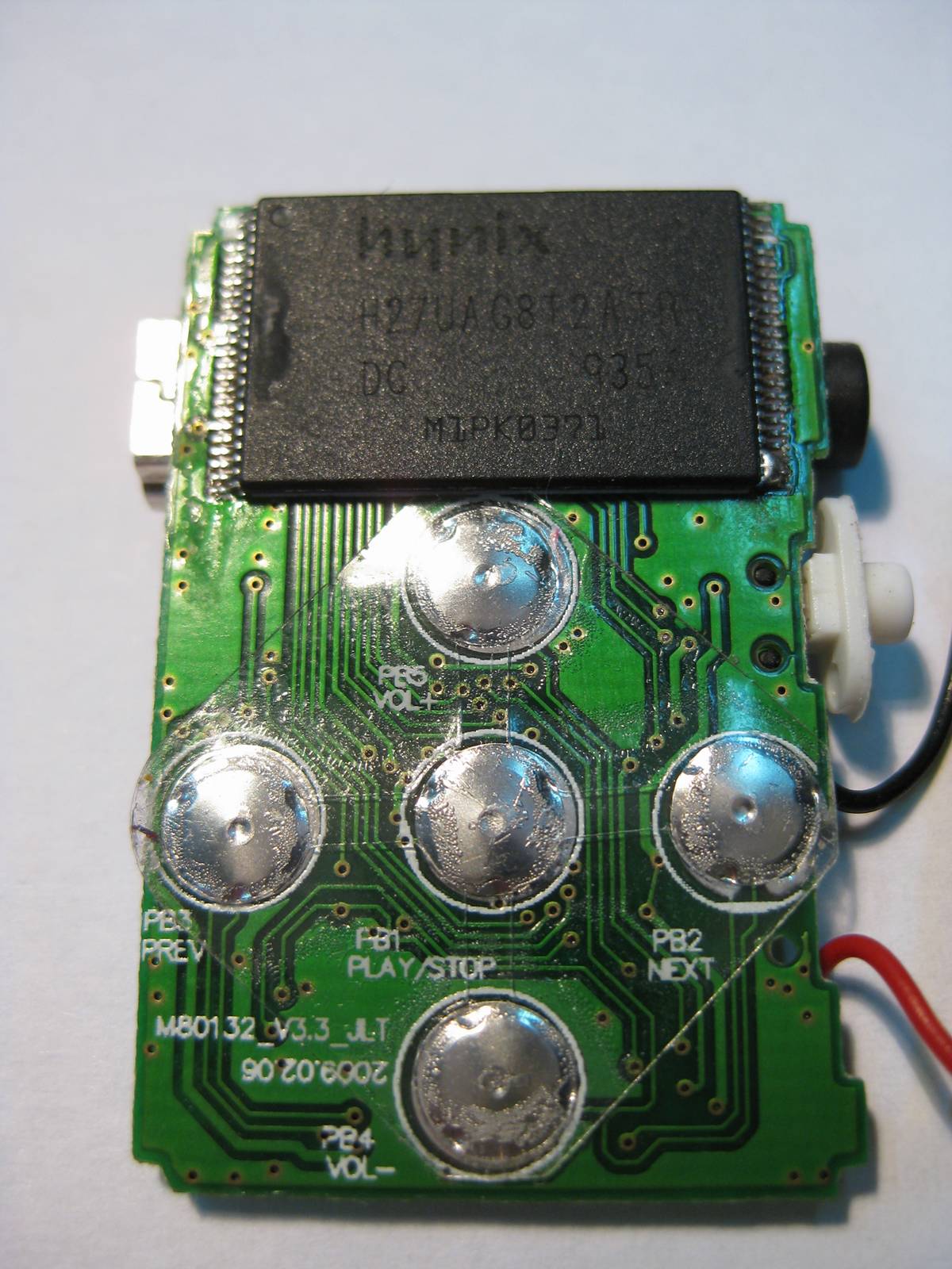

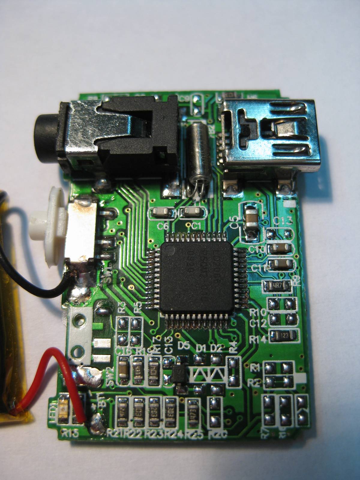

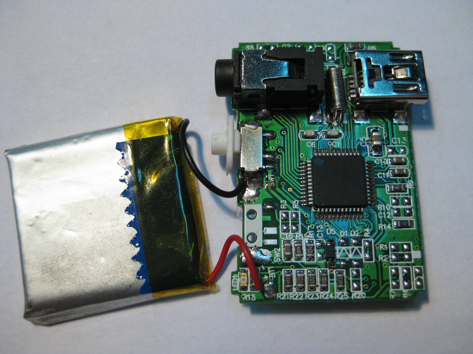

    Pytanie: czy jest sens (szansa powodzenia) toto dalej męczyć, ewentualnie jeszcze czym? Poniżej wklejam fotki elektroniki. Oznaczenia na procesorze:
    LD2066
    P5QM2-010
    0920
    iPod Shuffle 2GB (chyba klon) - 0 bajtów, jak sformatować? iPod Shuffle 2GB (chyba klon) - 0 bajtów, jak sformatować? iPod Shuffle 2GB (chyba klon) - 0 bajtów, jak sformatować? iPod Shuffle 2GB (chyba klon) - 0 bajtów, jak sformatować? iPod Shuffle 2GB (chyba klon) - 0 bajtów, jak sformatować?

    #2 7925189
    gsm_virus
    Proszę poszukać programu ChipGenius, a następnie podaj całościowy identyfikator tego urządzenia i jak będzie również wyświetlony w nim link (o ile będzie).
    Samo oznaczenie chip'a LD2066 nie wskazuje czy rzeczywiście nie jest to "chinska podróbka".
    Co do kości NAND flash H27UAG8T2ATR to rzeczywiście ma ona pojemność 2GB.
    Sprawdzałeś może support od Apple => http://support.apple.com/kb/DL414
    #3 7941054
    sigaris
    Do formatowania najlepiej nadaje się iTunes. Gdy podepniesz ipoda i go uruchomisz to powinno Ci się pokazać zakładka "ustawienia". I tam masz opcje "przywrócić ustawienia fabryczne" czy coś podobnie brzmiącego. Gdy klikniesz to to iTunes Ci automatycznie wymaże i wgra softa. Bo iPod ma swój specyficzny soft, który jest w plikach ukrytych. A jeśli to nie pomoże to ja dawniej używałem GParted. Formatowałem go jako wolumin a potem do iTunsa i śmigał dalej.
