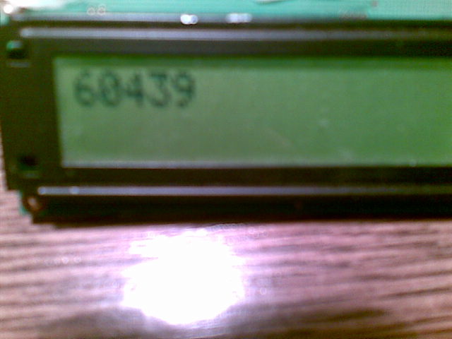

    Zrobiłem sobie taki dzielnik rezystorowy , 4rezystory po 560 Ohm
    dla zera pokazuje 0
    dla 1,24 V:
    [C] ATmega8+zewn. ADC(MCP3202) z SPI nieprawidłowe działanie

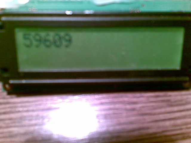

    ale już dla 2.48 V:
    podobnie dla 3,73 V:
    Siedziałem wczoraj większość nocy nad tym i nie mogę dojść końca , z tego wszystkiego mogę stwierdzić jedynie tyle że przetwornik jako tako działa bo im wyższe napięcie dam na wejście tym większa liczba jest wyświetlana,ale wyniki są bardzo niestabilne poza tym jak mi pokazuje wynik na wyświetlaczu to nie zauważyłem skakania najmniej znaczącej cyfry ALE za to zmieniają się setki jak by było coś sknocone przy tym całym przesuwaniu i sumowaniu bajtów może coś pominięte może coś za dużo nie wiem dużo rzeczy mi przychodzi do głowy i dużo już próbowałem po prostu to wszystko razem nie działa jak powinno , dlatego proszę was drodzy forumowicze o sprawdzenie kodu i schematu może o czymś zapomniałem co dla dla was może być oczywiste . to jest moja pierwsza styczność z SPI.
    Jeśli coś jest nie jasne proszę pisać postaram się rozjaśnić .
    Byłbym niezmiernie wdzięczny za jakąkolwiek pomoc.
    Pozdrawiam .
