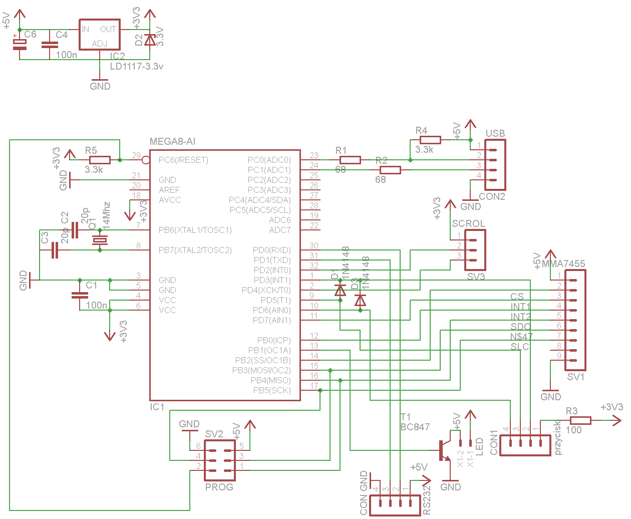

    Poniżej schemat układu:
    [ATmega8][C] Nie zgłasza się, niemożliwość zaprogramowania
    Na dole schematu jest złącze PROG, nim programuje. Żadne z urządzeń peryferyjnych nie są podłączone, to co na schemacie widać, to jest wlutowane (oprócz rezonatora i jego kondensatorów).
    Nie mam już pojęcia co tam może być źle...

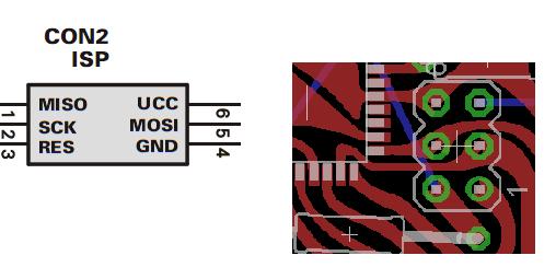

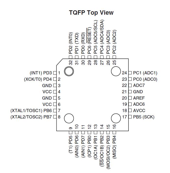

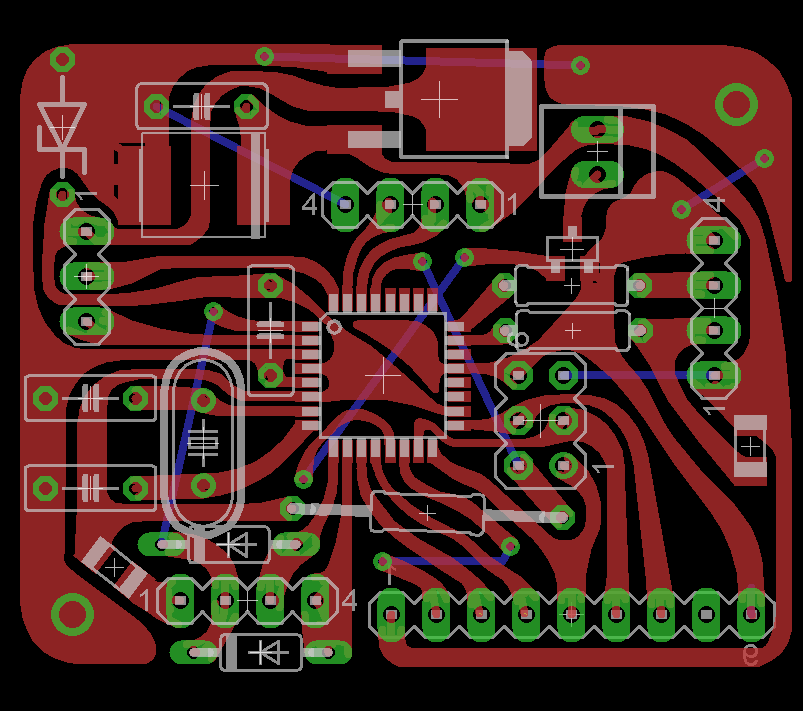

    Poniżej zdjęcie płytki i jej wzór:
    [ATmega8][C] Nie zgłasza się, niemożliwość zaprogramowania [ATmega8][C] Nie zgłasza się, niemożliwość zaprogramowania [ATmega8][C] Nie zgłasza się, niemożliwość zaprogramowania
    Od razu wrzuciłem opis złącz atmegi aby było wygodniej porównywać. Żółty kabelek to reset, reszta jak widać z opisu złącz.

    Na nodze reset powinieneś mieć stan niski w czasie programowania, sck to szybki przebieg więc będzie słyszalny jako pisk, na miso programator wysyła dane i inicjuje tryb programowania - więc tam też pisk ale nieregularny. mosi to linia powrotna, jeśli nic się na niej nie dzieje to nic dziwnego że nie ma komunikacji, procek w ogóle nie odpowiada. Linia SS jak i pozostałe bez znaczenia.
    BTW mam nadzieję że obniżyłeś prędkość programowania w programatorze? Bo jeśli tak, to pozostaje analizator stanów logicznych i podejrzenie co sie tam dzieje na tych liniach, lub wymiana procka... być może go przysmażyłeś przy lutowaniu :(
