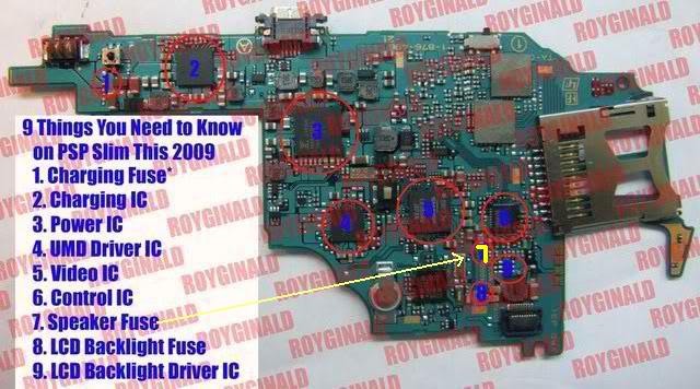

    Mam taki problem. Otóż podczas grania w Dante Inferno (fix) na sofcie 5.50 Gen-D2 konsola się wyłączyła i od tej pory nie chce się włączyć. Nie zapalają się żadne diody, nie odpala pandory ,nie reaguje nawet na ładowarkę. Kompletnie nic się nie dzieje. Dodam że ze dwa dni wcześniej zaczęła się dziwnie zachowywać, tzn. gry uruchamiały sie 2x i czasem cała konsola robiła restart. Nie upadła, ani też nie była zalana. Przypadkowe zrobienie pandory też odpada. Dodam jeszcze że bezpieczniki na płycie są dobre.
    Płyta gł. to TA-085. Proszę o jak najszybszą pomoc.

    Nie ma różnicy czy z kartą czy bez. Tak samo z baterii, z ładowarki z baterią, z ładowarki bez baterii. Po prostu zero reakcji jakiejkolwiek.
    Jest jakiś główny bezpiecznik (bądź inny element) za główne zasilanie? Te oznaczone na płycie pokazują że są dobre.

    Który to bezpieczik (jakiś bez oznaczenia)? Sprawdziłem wszystkie opisane na płycie i wszystkie OK.

    Prawdopodobnie ten sam, który odpowiedzialny jest za brak ładowania (tak pisali fachowcy na forach dotyczących PSP). Szukaj zaraz przy złączu baterii.
    EDIT:
    W załączniku masz obrazek z zaznaczonym tymże bezpiecznikiem (teoretycznie od ładowania), warto sprawdzić. Przy okazji rozmieszczenie kilku innych elementów :)
