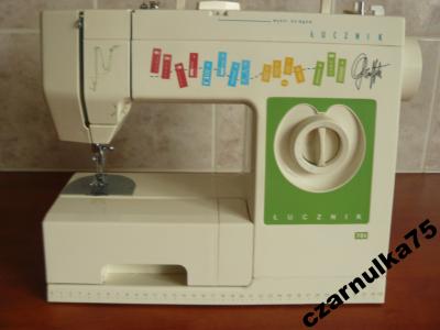

    Mam maszynę do szycia model 781 z silnikiem w środku. Ostatnio wymieniłem silnik jednofazowy na model firmy Asel. Po włączeniu do sieci silnik buczy, przy czym jak naciśnie się stopkę to normalnie pracuje. Jak zniwelować buczenie? Czy z takim buczeniem na mszynie można szyć? Proszę o info.

    Przy typowym silniku od maszyny pedał jest szeregowo z silnikiem , tak jak wyłącznik. Silnik może buczeć gdy jest jakoś pedał zablokowany. Może nie odbija do końca ?
    Pedał jest bocznikowany kondensatorem przeciwzakłóceniowym i on czasem jest powodem buczenia silnika zwłaszcza gdy jego żywot dobiega kresu, chyba ze mówimy o maszynie przemysłowej.

    Wszystko się zgadza Panie lucznik_834 :spoko: z tym że ten kondensator można odłączyć czy pominąć tylko na próbę.

    Z uzyskanych informcji telefonicznych w serwisach pedał jest wyposażony w kondensator. Po wymianie silnika który również ma wbudowany kondensator następuje buczenie. Podobno trzeba odłączyć kondensator w stopce i będzie Ok. Jak to zrobić?

    Trzeba rozebrać stopkę i odłączyć, na forum jest już gdzieś instrukcja jak to zrobić. :wink:

    Pomimo usilnych starań - nie znalazłem. Czy móglby mi ktoś słownie opisać zasadę odłączenia tego kondensatora.

    Pod spodem stopki jest wkręt zalepiony plombą (plasteliną), trzeba go wykręcić i następnie wysunąć (wybić lekko) pręt spinający obie połówki stopki przytrzymując je jednocześnie przed rozpadnięciem. Zwróć uwagę jak elementy stopki są zmontowane bo trzeba je będzie złożyć w odwrotnej kolejności. Uszkodzony kondensator należy wymienić na nowy.
