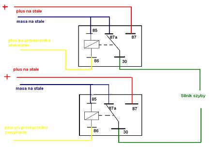

    nie koniecznie musza chodzic po komforcie. Mozna to zrobic na tzw.sztywno na przelacznikach nisko pradowych ktore sa zazwyczaj ladniejsze ale trudniej je podlaczyc i na przelacznikach 20A do ktorych wystarczy doprowadzic trzy kabelki.
    Reasumujac wersja pierwsza: potrzebujesz silniczek (zazwyczaj sa z modulem,takim plastyczkiem podpietym do silniczka ) wypinamy ten plastykowy moduł .Po jego wypieciu pojawia sie dwie blaszki wychodzace z silniczka , lutujemy do nich dwa kabelki.
    Przelacznik- najlepiej oryginal pojedynczy ktory nie ma funkcji przytrzymania automatycznego szyby góra/dół do niego trzeba podpiac dwa przekazniki i to samo na druga strone.
    Przekazniki- zwykle od chiciazby poloneza dostepne w kazdym motoryzacyjnym
    o obciążalności styków ok 10A-30A ( przeciążenia przy samym końcu zamykania - więc ze znamionowych 5A silnika t5 elektryczne szyby, podnośniki, jak podłączyć?
    Tutaj podaje schemat jak je podłaczyc przekazniki

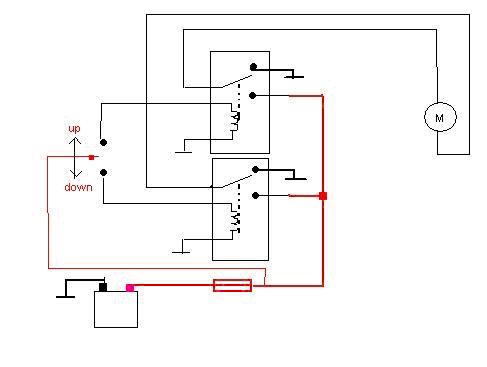

    Dalej trzeba wszystko podłaczyc ja na tym schemacie
    Sposó drugi z przełącznikami wysoko pradowymi jest tak jak na schemacie wyzej bez potrzeby instalowania przekaznikow

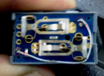

    oczywiscie ze pojdzie, trzeba zrobic zworke na przycisku . jak bede mial chwile to zrobie zdjecie co trzeba i jak zlutowac.Wiem co mowie bo sam to robilem u siebie i dziala.

    Wszytko bylo robione na oryginalach.Instalacje sam prowadzilem.Na przyciskach masz oznaczenie 1,2,3,4 gdzie 1-masa 2-podsiwetlenie 3-góra 4-dół.
    Potzebujesz trzy pojedyncze przyciski by zrobic to dobrze. Te podwójne od kierowcy nie da sie przerobi ,ale mozna wsadzis dwa pojedyncze w ten caly koszyczek wyjmujac tamten podwójny zespolony.
