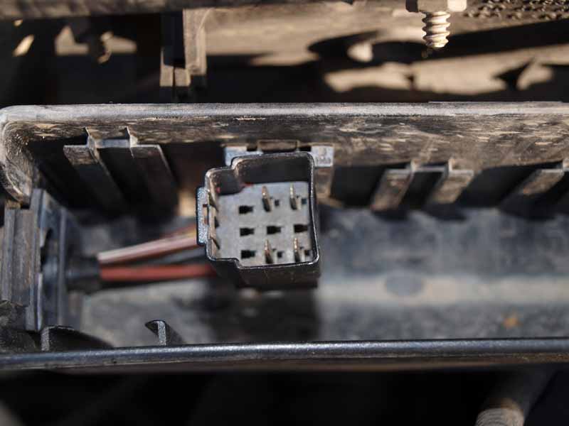

    Kupiłem Opla Astra 1,6 benzyna o pojemności 1598cm³. Zrobiło się cieplej i wymieniając paski rozrządu i wieloklinowy mechanik stwierdził że nie działa czujnik wentylatora (ten w chłodnicy). Postanowiłem wymienić kupiłem włoski czujnik w Auto L. (to jest te z trzema pinami) przy okazji wymieniłem też płyn do chłodnicy. Zmontowałem wszystko i włączam zapłon a tu przy zimnej chłodnicy od razu wentylator chodzi. Rozłączyłem akumulator żeby skasować błędy że może to jest problemem ale nic nie pomogło. Zacząłem szukać dalej. Okazało się, że przewody lecą do skrzynki na podszybiu gdzie jest jakieś gniazdo. Do niego dochodzą od czujnika trzy przewody, brązowo-biały, brązowo-żółty, i brązowy, a w tej kostce na podszybiu jest dodatkowo czarny który leci do wentylatora razem z brązowo-białym. Stwierdziłem że brakuje mi przekaźnika albo jakiegoś innego urządzenia wpiętego do tego gniazda w skrzynce.
    Pojechałem do Opla (serwis) ale serwis stwierdził że nie może tam być przekaźnika od wentylatora bo w tych nie było. Może ktoś mi pomoże.Pozdrawiam
    Dołączam zdjęcie gniazda gdzie jak uważam powinno coś być.

    Sądząc po zdjęciach to poprzedni właściciel jakiś patent wprowadził.
    pokaż jeszcze ten czujnik i napisz dokąd podpięty jest czarny

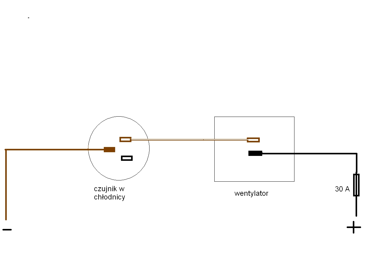

    Do czujnika powinna dochodzić masa brązowym przewodem i po osiągnieciu danej temperatury, masa powinna wywędrować z niego biało-brązowym.
    Idąc dalej...
    do wentylatora brązowo-białym powinna dochodzic masa od naszego czujnika, a czarnym przewodem powinno dochodzić napięcie (pojawiające sie po włączeniu zapłonu).
    Więc najlepiej zrób wg tego schematu. Nie przejmuj się wtyczką do włącznika. Jeśli ją odetniesz kable mozesz podpiąc zwykłymi żeńskimi końcówkami do przewodów.

    to teraz skoro brązowo-żółty masz niejako z głowy, to brązow-biały podepnij bezpośrednio z czujnika do wentylatora.
  • #11 7919684
    sdre
    Wesołych Świąt :)
    No mam podpięty bezpośrednio do czujnika poprzez kostkę. Dochodzi tylko BRĄZOWO-BIAŁY i BRĄZOWY.
    Może gdzieś dochodzi masa na wentylator albo czujnik walnięty?
  • #12 7919732
    fenomagik
    Powinno być tak połączone. Jeśli u Ciebie jest inaczej to przerób.
