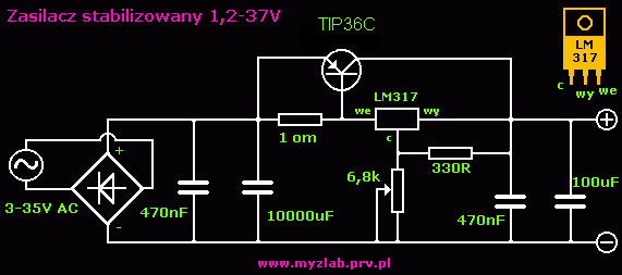

    Witam.Mam jedno pytanie odnośnie do tego zasilacza czy mogę zastąpić tranzystor "TIP36C", tranzystorem "TIP122".Poniżej jest schemat.Mógł by mi ktoś porzucić jakiś schemat układy przeciwzwarciowego i miernik napięcia i natężenia.
    Zamiennika tranzystora TIP36C.
    Pozdrawiam Dominik

    Absolutnie nie można - TIP36C, to tranzystor PNP 25A/115V/125W, a TIP122 to NPN Darlington + dioda, nie mówiąc o niższym A i W bo to i tak nie istotne.

    Zastosuj BD250C.
