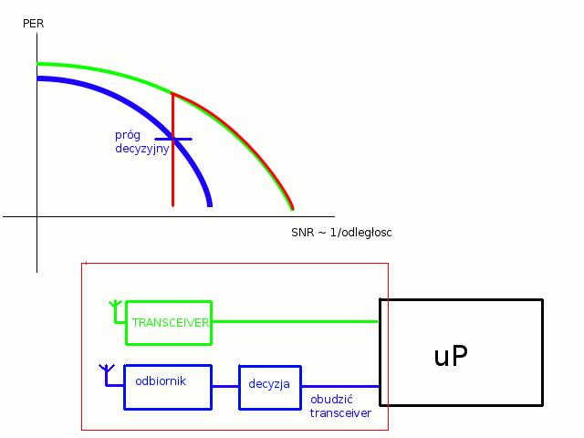

    Już tłumacze co chcę zrobić dokładnie i posłużę się obrazkiem.
    wykrywanie transmisji radiowej w paśmie 868MHz
    Problem dotyczy mojej pracy magisterskiej której tematem jest projekt bezprzewodowej sieci sensorycznej. Wszystkie sensory (węzły sieciowe) pracują na zasadzie ad-hoc. Już prawie wszystko ładnie działa, węzły się dogadują a wiadomości wędrują sobie po sieci. Jedyne z czym mam problem, to z tym, że na granicach zasięgu modułów radiowych dzieją się takie cuda ze niektóre pakiety przechodzą inne nie. Oczywiście ramki wyposażane są w pola sumy kontrolnej. Węzły wymieniają się ramkami które wymagają potwierdzeń (mechanizm ARQ) takimi jak np ramki danych i ramkami które nie wymagają potwierdzenia czyli np ramki z wiadomością "hello, tutaj jestem - możecie do mnie nadawać".
    ...i teraz, problem polega na tym, że jeśli jakiś węzeł będący na skraju zasięgu cudem odbierze ramkę z zawartością "hello, tutaj jestem" od innego węzła to kieruje do niego ramki danych które już wcale nie muszą być poprawnie odebrane.
    Myślałem nad tym, żeby ten problem rozwiązać w ten właśnie sposób, że układ dodatkowo będzie posiadać prosty odbiornik który tylko "słucha" czy coś się dzieje ciekawego w eterze. Jeżeli coś odbierze i stwierdzi że jest to silny sygnał to obudzi transceiver.
    Własnie teraz przysedł mi do głowy inny pomysł, może wiadomości "tutaj jestem" będe nadawać z mniejszą mocą. Transceivery które posiadam mają możliwość regulacji mocy nadawanej.

    Tak, to rozwinięcie tamtego temau. Po ponad pół roku wróciłem do kodu i trochę go zoptymalizowałem oraz zrobiłem z nim porządek ;)
    Otóż zrobiłem tak jak wcześniej napisałem, że ramki beacon (analogiczna nazwa do tych z sieci 802.11) nadawane są z mniejszą mocą. Jeżeli jakiś węzeł go odbierze to jest większa pewność pewność z z inne ramkami które nadawane są z większą mocą odbierze bez błędów. Dodatkowo transmisja wspierana jest mechanizmem ARQ.

    Skoro jest problem z dotarciem niektórych ramek,
    to wszystkie transmisje można robić z potwierdzeniem.
    Po zastanowieniu się, ograniczenie mocy komunikatów hello,
    jest ciekawe i zapewnia większą pewność dalszych transmisji,
    pod warunkiem że komunikaty są na tyle częste aby odwzorowywać,
    dynamicznie zmieniającą się sieć.
