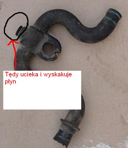

brava 1.6 16v cieknący płyn

    kamilczubacki
    Musisz odpowietrzyc uklad.

    kamilczubacki
    Zalej płynem układ nagrzej silnik i co jakieś 5min odkręcaj zaworek ale nie do końca i kontroluj poziom w zbiorniczku.Sprawdż czy na innych wężach od chłodnicy nie ma podobnych zaworów.
