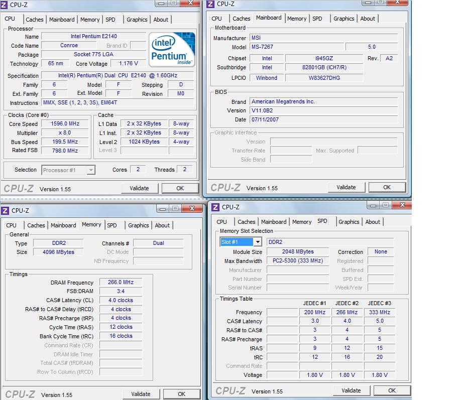

    darek186
    Podepne się pod ten temat jako że mam ten sam procesor-E2140.
    Otóż chciałbym wiedzieć do ilu można by podkręcić ten procesor z takimi podzespołami jakie obecnie posiadam-załaczyłem screen. Nie widać tego na screenie, tak więc dodam że wpiety mam również DDR2 w slocie 3 taki sam jak w slocie 1, czyli sumujac 2x2GB. Zasilacz iQON model no:PSP-525PP, Max 355W, Current 4A, frequency 50Hz, +5V and +3.3V Combined Output: 130 Watts Max, ewentualnie chyba mógłbym zmienić na seasanic model: ss300gs jeśli byłby lepszy(pozostał ten zasilacz ze starego kompa).
    Screen --> https://obrazki.elektroda.pl/81_1288695308.jpg

    Z własnego doświadczenia wiem, że tage procka przy udziale dobrych podzespołów można dość solidnie oraz co najważniejsze stabilnie podkręcić:)
    Ja uzyskałem 2,12 GHz z czego jestem dumny:)
    Oczywiście nie obyło się bez zainwestowania w chłodzenie oraz zasialcz:)
    Ale teraz wszystko ładnie śmiga:) Próbuj pomału podkręcac, poczytaj co ludzie na forum radzili mi w tym temacie:) Wszystko pomalutku, sprawdzaj temerature, po każdym podkręceniu,a gwarantuje, że będziesz zadowolony z tego procka:)
