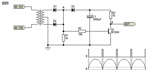

    Witam. Kolego może jakiś schemat , to troszkę rozjaśni problem . Jak sterujesz triakiem przez optotriak .
  • #3 7917896
    mby
    tak, steruje triakiem przez optotriak. Na INT0 podawane jest 0 gdy napiecie sieci jest dodatnie a 1 gdy napiecie sieci jest ujemne(optotranzystor podpiety pod INT0 - wlączony rezystor podciągający). W zasadzie to tyle. Część analogowa na 100% działa, przetestowalem.
  • #4 7919724
    archanoid
    Witam. Do sterowania fazowego należy użyć optotriaka bez detektora zera czyli np: MOC3023M . Kolejną rzeczą to przerwanie INT0 . W twoim przypadku powinno być wyzwalane nie opadającym zboczem a zmianą stanu czyli bit ISC00 = 1. Jeśli zasilasz układ z klasycznego zasilacza transformatorowego czyli trafko mostek kondensatory i stabilizator to lepiej zrobić układ wyzwalania krótkim impulsem przy każdym przejściu napięcia przez zero.

    Witam. Odnośnie przerwania nic nie zmieniłeś po jakim warunku ma zostać zgłoszone przerwanie . Bez schematu sam kod jest tylko połowicznie coś wart. Można w takim prostym przypadku odtworzyć schemat na podstawie kodu , ale dla kogoś kto będzie chciał zbudować takie urządzenie z twoim kodem to tylko dodatkowe utrudnienie.
