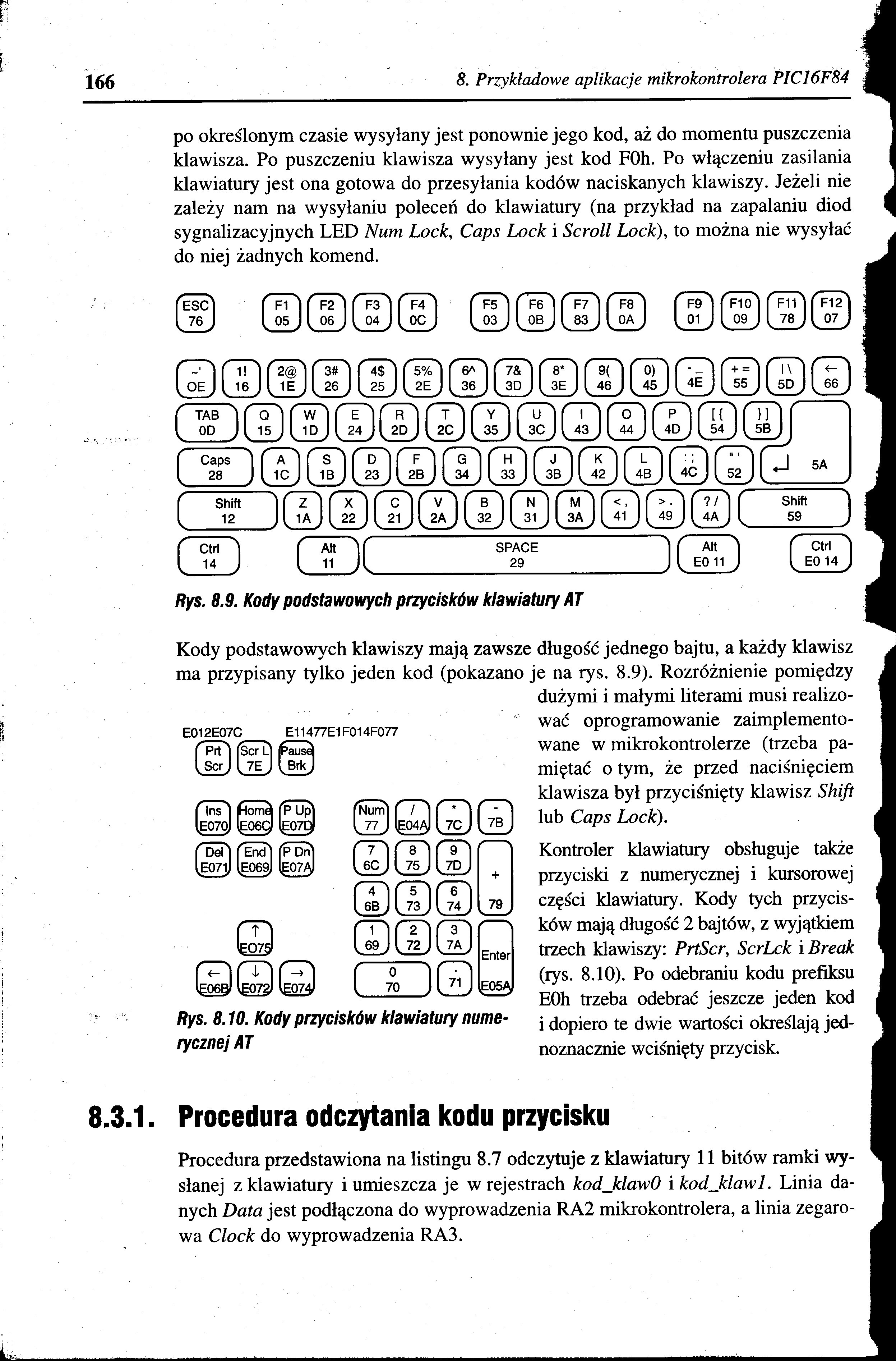

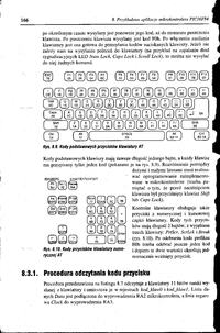

  • #3 7940062
    henxa
    Klawiatura standardowo wysyła kody jedno bajtowe. Strzałki oraz znaki z klawiatury multimedialnej są poprzedzone kodem 0xE0. podniesienie klawisza jest zawsze poprzedzone kodem 0xF0. Tez mi się wydaje że powinny być wysyłane standardowe scankody klawiatury. Odsyłam do książki mikrokontrolery pic16f8x może się przydać gdyby okazało się prawdą to że każda klawiatura wysyła te same scankody.

  • #4 7940882
    rpal
    Anatomia PC ta cegla wszystko wyjasnia
