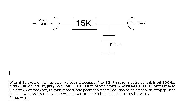

    Buduje sobie mini zwrotnice, która ma iść na wejście w tda1554Q.
    Jako dolnoprzepustową zastosuje ten schemat:
    https://obrazki.elektroda.pl/15_1252597282.jpg
    i teraz mam prośbę o schemat który mógł by mi odciąć bas bo moje satelitki pierdzą(chińczyki).

    Mam pytanie, w tym programie znalazłem to co wszędzie szukałem czyli filtr na ua741. Tylko teraz mam pare problemów, w tym programie jest active 1st i 2nd, nie wiem który wybrać, i co wpisać w kalkulatorze w rubryce Cap?
    #4 7920512
    wojtek0995
    Tam nic nie wpisuj...
    1st - Czyli filtr pierszego rzędu, o nachyleniu -6dB/okt.
    2nd - Czyli filrt drugiego rzędu, o nachyleniu -12dB/okt
    To znaczy, jak ustawisz odcięcie filtra, na 300hz, to powyżej tej częstotliwości odcięcie będzie spadać o -6db/okt lub o -12dB/okt. ;)
    Ta rubryka, to kondensator jakim dysponujesz.

    A ma ktoś może schemat z elementami(nie znalazłem, szukałem) który NA WEJŚCIU(nie przy głośniku) odcinał by mi tony poniżej 270hz, po prostu żeby nie były one grane.
  • #6 7937001
    wojtek0995
    Te układy, właśnie odcinają NA WEJŚCIU. Nie przy głośniku.
    Patrzyłeś w zakładke "active filters" ?
