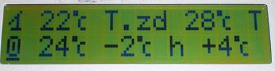

mam podobny problem
napisałem program w wersji podstawowej jakiejs tam - zapisywanie do eprom bylo bez problemu
zmienne
odczytywane dane
pobierane dane
i zapisywane dane
i to wszystko działa OKI
a są to zmienne z wyswietlacza 28, 2, 4 - a literka N dziala normalnie - zapisuje ja i odczytuje (1/0)
Ale jak dodam dodatkowe menu CASE 3 - a w nim kolejne dane a procedura zapisywania i odczytywania dodana i zmienne - i niestety nie zapisuje mi tych danych. Ale jeżeli przed zapisem dodam
on to zapisze poprawne i odczyta w tym dodatkowym menu
Czego tu nie rozumiem
Całego kodu nie podam ze zrozumiałych powodów - ale nic tam wiecej niema potrzebnego dla odczytu i zapisu danych
rozkładam ręce
