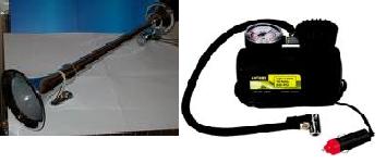

    Witam !!!
    Chciałby w swoim aucie zamontować sobie fanfarę pneumatyczną (ok. 60cm długości) przeznaczoną do ciężarówek. Jest do niej wymagana instalacja pneumatyczna. Planuję zainstalować w bagażniku zbiornik na powietrze o poj. ok. 8-10 litrów, który miałby być zasilany najzwyklejszym kompresorem na 12V do pompowania kół, dostępny na stacjach benzynowych czy w supermarketach. Docelowo kompresor musiałby troszkę pochodzić żeby uzyskać odpowiednie ciśnienie w zbiorniku.
    Moje pytanie : Czy taki kompresor jest w stanie wytworzyć ciśnienie żeby fanfara działała beż zarzutu ? Jak długo musiał by chodzić taki kompresor żeby uzyskać ciśnienie np 3-4 atm. i czy wytrzyma ? Czy w ogóle jest sens taką instalację robić ? Może robił już ktoś coś podobnego ?
    Poniżej umieściłem zdjęcie z przykładową fanfarą i kompresorem o których pisałem :
    Instalacja fanfary pneumatycznej w samochodzie osobowym
    Proszę o jakieś informację , sugestię , z góry dziękuję !!!

    Błażej
    Interesuje cię inny parametr - wydajność takiego kompresorka. A ta jest znikoma. Ergo: NIE DA SIĘ. Potrzebny jest specjalny kompresor, najczęściej w postaci pompy łopatkowej na solidnym silniku.

    toku74
    ale jak na noc zostawi włączony i napompuje ten zbiornik 10 litrowy, to następnego dnia będzie miał 5 sekund przyjemności:D

    Staszek49
    Poziom 35  
    Kolego w ciężarówkach przeważnie występuje ciśnienie ok. 8 atm. (po dawnemu), wykorzystywane do uruchamiania m.in. hamulców i chyba nieco mniejsze jest w stanie "uruchomić" Twój sygnał. Wg mnie 3 -4 atm. to za niskie ciśnienie a i takie będzie trudno osiągnąć (bez urazy) z takiej zabawki.

    stefanscorpio
    Witam! Cwiczylem (cwicze?) to.Zanim czymkolwiek to napompujesz dojedziesz do stacji benzynowej gdzie uzupelnisz cisnienie w zbiorniku.Nie warto jednak "zagracac" bagaznika.Mozna do tego celu uzyc kola zapasowego.Pozdrawiam.Stefan.

    Błażej
    Ile razy jeszcze zostanie napisane, że NIE DA SIĘ?!? Pytanie było, czy taki kompresorek jest w stanie wytworzyć odpowiednie ciśnienie. Odpowiedź już padła - NIE.
