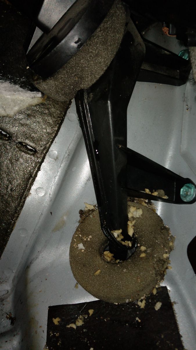

  • #4 20101450
    harry997
    Audi A6 problem z klimatyzacją Cieknie z drugiej strony lejka (góry na łączeniu jest tam gąbka), pomocy co zrobić w tej sytuacji??
