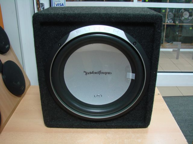

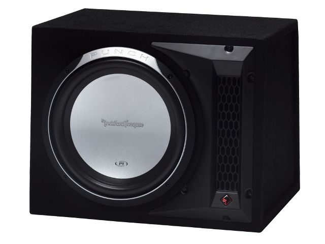

    Mam dylemat którą opcje wybrać, czy ktoś słyszał któryś głośnik :?:
    1. ROCKFORD FOSGATE skrzynia P1L-1X12 (numer 983704122) obudowa BR
    Rockford Fosgate: w obudowie BR, czy zamknięta; z P1,R1?
    2. Skrzynia zamknięta ROCKFORD FOSGATE Punch P1S412 (numer 985525657)
    3. Skrzynia zamknięta ROCKFORD FOSGATE R1 (numer 983721052)
    Oba głośniki mają: 150W RMS, 300W max, 4Ω
    Samochód sedan.
    Wzmacniacz 200W RMS
    Proponował bym tego iż z br lepiej Ci zagra w takim aucie.

    Do sedana raczej polecam skrzynię z otworem br. Szczelny luk bagażowy w sedanach jest dużą przeszkodą dla basu więc br będzie lepszym wyborem niż obudowa closed

    Zależy też czego słuchasz bo w BR będzie to grało trochę wolniej. Dlatego włąśnie ja planuję kupić dwa takie Rockfordy i wrzucić je w skrzynię zamkniętą, wtedy to sobie da radę w sedanie.

    Zdecydowanie BR. Te głosniki są dość słabe, obawiam się, że nawet ten BR o tak niewielkiej mocy, będzie słabo czuć w sedanie... Na pewno szeroko omijałbym takiego closeda przy tym typu nadwozia.

    Dobra "po zawodach" kupiłem Rockford Fosgate P1L-1X12, chwilę się bawiłem, bo remote nie podłączone, więc na krótko musiałem spiąć.
    Nie regulowałem nic poza radiem, więc na maxa go nie puściłem (no i chyba zbyt nowy na to), jak dla mnie to wystarczająco głośno (bez loudness) w środku, czuć na plecach, wzmacniacz nawet ciepły nie był, a na zewnątrz cicho (i tak miało być). Pobawię się to napiszę coś więcej, ale wstępnie mogę powiedzieć że jak za 450zł to warto.
