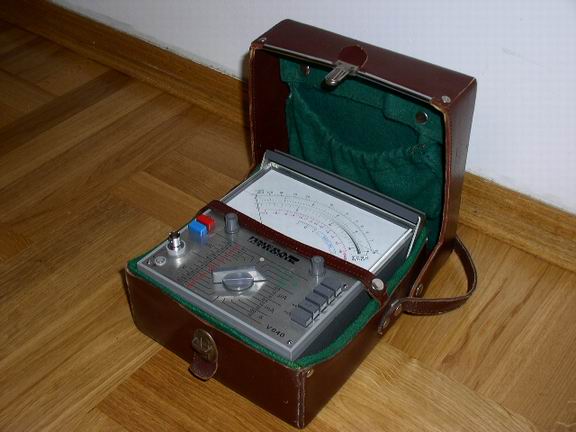

Meratronik Multimert V640- układ HCY-7006R.

    Układu już nie kupisz, chociaż w tej chwili jest wystawiony na Allegro (nie wiadomo czy jest dobry). Poczytaj posty na elektrodzie na temat tego układu, jest też schemat ideowy tego układu. W moim V640 pracuje układ zastępczy HLY zbudowany dokładnie wg schematu. Tranzystor wejściowy jest wydłubany z starego HLY, wg specjalistów nie zdarzyło się żeby kiedykolwiek był uszkodzony, reszta na elementach SMD (z wymienionego portalu). Tak zbudowana replika HLY ma dokładnie takie same parametry jak HLY. Miałem też układ zastępujący HLY na wzmacniaczu operacyjnym (LF356), pracował poprawnie ale miał mniejsze pasmo przenoszenia od kopii HLY.

    Pisałem już, na elektrodzie i innych portalach - miernik jest kultowy znajdziesz wszystko - schematy V640 z HLY i bez, instrukcję obsługi.

    Tak wystarczy odtworzyć dokładnie schemat wewnętrzny HLY.
