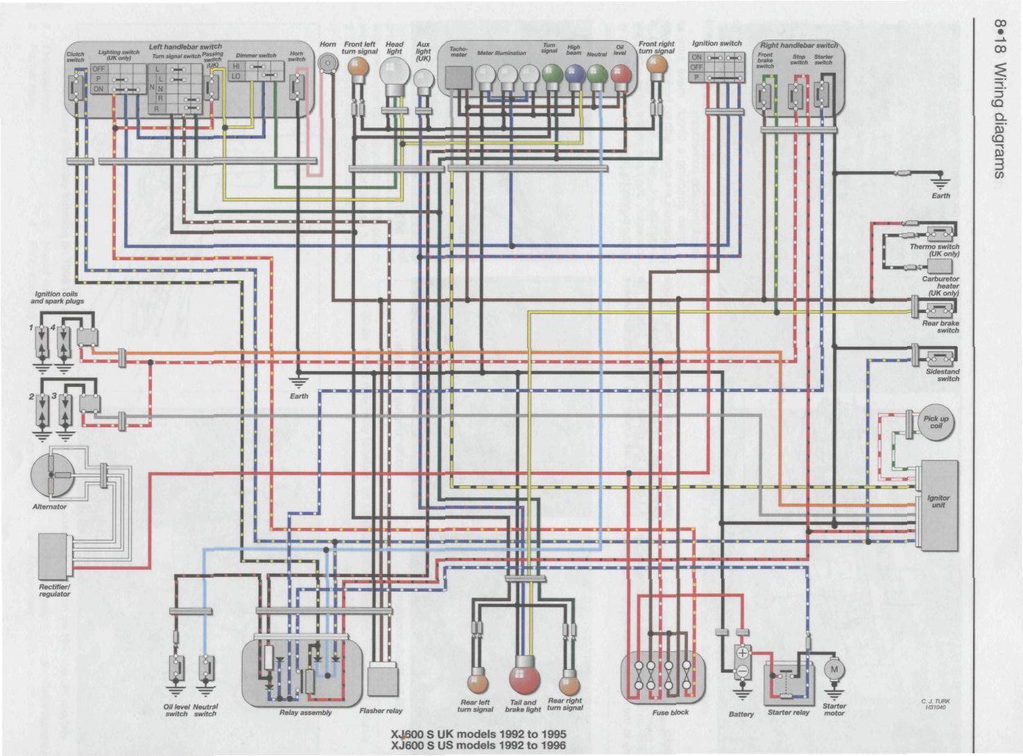

    Dziękuję za szybką odpowiedź !! no to cała nadzieja w bezpieczniku. Zaraz pójdę go sprawdzę. A jak to nie bezpiecznik to mogłem coś innego sknocić tym spinaniem co odpowiada za kierunki?? Podsyłam schemat instalacji elektrycznej bo nie za dużo z niego kumam.
    problem z przerywaczem kierunkowskazów
    flasher relay to niby ten przerywacz.
  • #6 7924012
    carrot
    Moderator Samochody
    Według schematu:
    czarny masa E
    brązowy + po bezpieczniku B
    brązowy z jakimiś paskiem L do przełącznika kierunkowskazów
    Po zmostkowaniu B z L kierunki powinny się zapalić po włączeniu przełącznika
