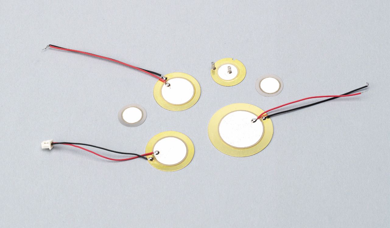

    Stosuje go do kontroli par przy destylacji. Korzystam z alarmu przekroczenia zadanej temperatury. Jednak jest on bardzo cichy i krótki. Często mam problem z jego usłyszeniem. Źródłem dźwięku dla tego alarmu jest głośniczek piezo taki
    Wzmocniemie alarmu piezo w termometrze elektronicznym
    Czy istnieje jakiś prosty sposób zwiększenia skuteczności tego alarmu ? Bez skomplikowanej elektroniki itd. ? Jakiś prosty przekaźnik lub coś w tym stylu. Znam się na elektryce ale na elektronice już średnio. Nie wiem jaki prąd zasila ten alarm. Termometr jest na jedną bateryjkę AAA
    Mają panowie jakiś pomysł jak bym mógł ekonomicznie rozwiązać ten problem ?
    Z góry dziękuje za pomoc.

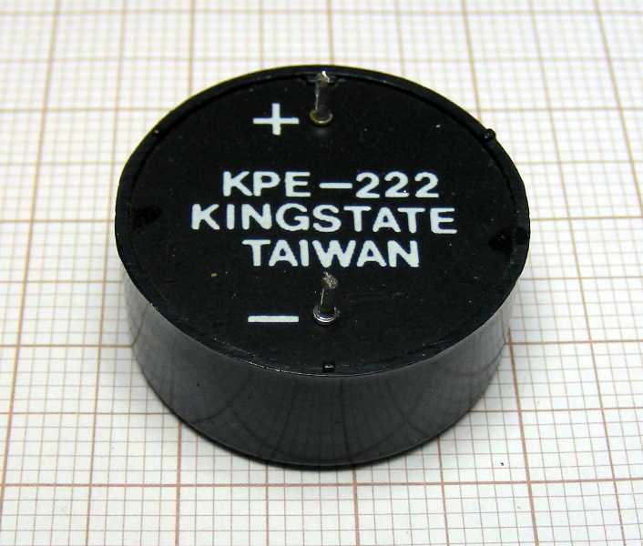

    utak3r
    Poziom 25  
    Możesz kupić przetwornik ze zintegrowanym driverem - bardzo dobrze sobie radzą nawet przy niskich napięciach (pomimo znamionowego 12V zazwyczaj). Koszt? Kilka złotych. Wlutować go w dokładnie to samo miejsce, nic więcej :)
    BTW, przetworniki tego typu mają zazwyczaj 3 przewody - masa i dwa plusy. Jeden z nich to normalny dźwięk ciągły, podczas gdy drugi to zazwyczaj dźwięk przerywany. Podłączasz oczywiście jeden z nich.

    Czy chodzi o coś takiego: Przetwornik piezoelektryczny KPE-222 z wewnętrznym generatorem ?
    Bo nie bardzo się orientuje :/
