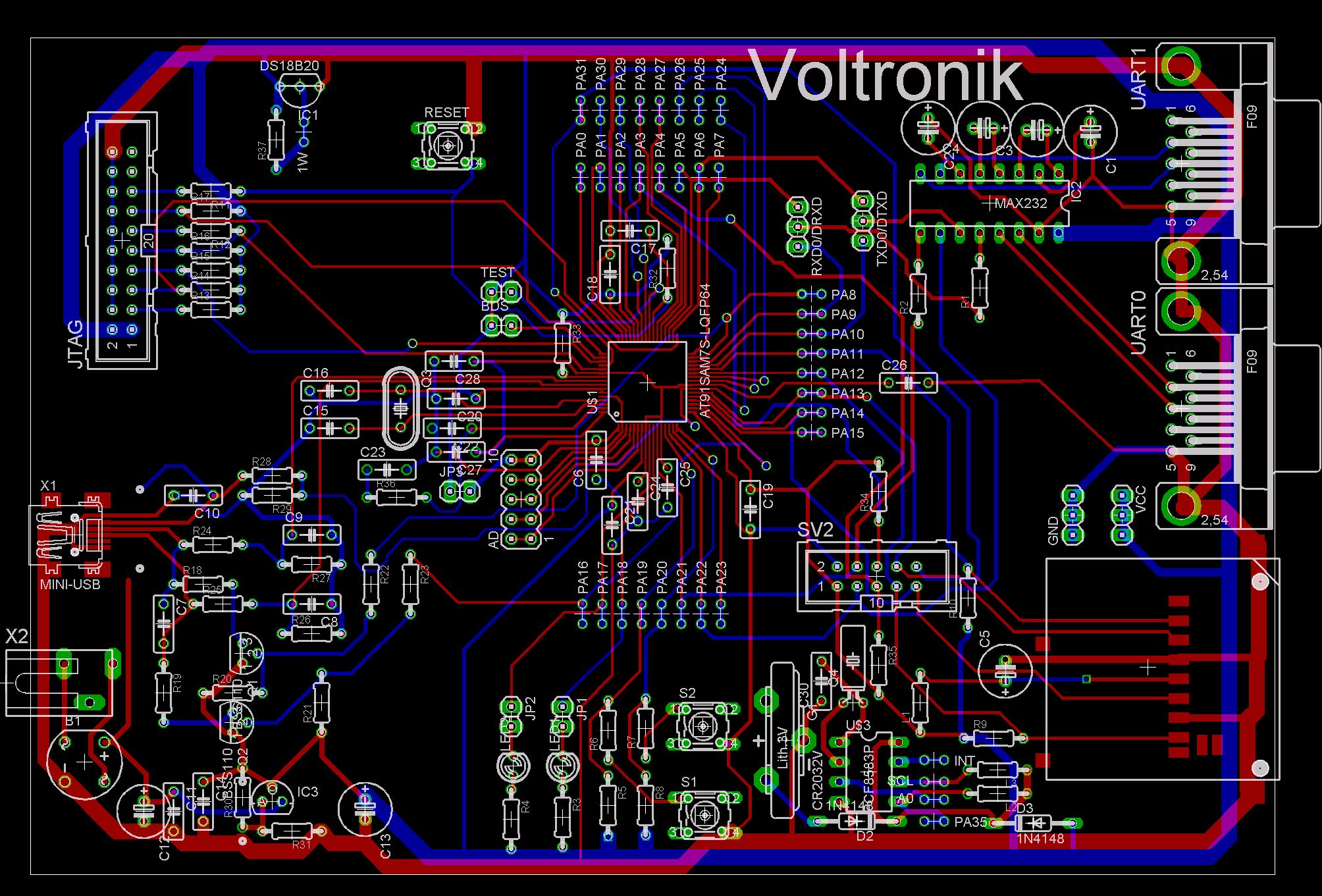

    Witam prezentuje tutaj wykonany przeze mnie development board dla mikrokontrolera at91sam7s. Jako że w internecie trudno jest znaleźć gotowe schematy PCB takiej płyty musiałem wykonać ją sam. Urządzenie jest oparte na schemacie ideowym płyty uruchomieniowej firmy olimex, można się zapoznać z nią tutaj:
    http://www.olimex.com/dev/sam7-p256.html
    Od siebie dodałem moduł zegarka pcf8583 i termometr ds18B20, bo akurat potrzebowałem. Zamieszczam ten schemat tu dla każdego kto potrzebuje akurat taki board. Był to szybki projekt na potrzeby realizacji innego i może być niedopracowany, komu się nie podoba niech nie pobiera. Zamieszczone materiały mają charakter otwarty. Dodam, że nie wszystkie komponenty do końca są sprawdzone np usb albo programowanie flash przez rs232 (SAM-BA), porostu nie potrzebowałem tych interfejsów i nie testowałem.

    Jeśli płytka spełnia wymagania autora to tylko pogratulować. Mi natomiast nie podoba się:
    1. Rozmiar pytki - mogła być sporo mniejsza,
    2. Mimo, że 2-stronna nie ma "poligonów" (obszarów masy). Nawet płytka testowa (a może i przede wszystkim) powinna takie posiadać,
    3. Zrobiłbym wszystko co się da w SMD,
    4. Nie ma otworów na kołki/podstawki.
    Pozdro!

    ad 1) Poco to płyta uruchomieniowa poza tym 15x10 cm to nie jakas zara wielka płyta.
    ad 2) Mowiłem że to produkt przejściowy realizacji innego projektu, projekt otwarty zamieściłęm pliki eagle, każdy może se zrobić jak mu się podoba, poza tym polygony wcale nie zą skuteczną ochroną przed zakłóceniami elektromagnetycznymi a zwłaszcza przed magnetyczną składową tej fali.
    ad 3) Znowu poco, to nie produkt wyjściowy, liczy się prostota nie rozmiar.
    ad 4) że co?

    Rozumiem że projekt nie jest wersją finalną i nie musi być wykonany extra, ale płytka jest faktyczne zaprojektowana niezgodnie z zasadami tworzenia PCB.
    Nie chciałbym tutaj krytykować autora ale przestrzec przed pewnymi błędami, aby inni, nieświadomi użytkownicy nie popełniali ich w przyszłości.
    Przede wszystkim należy unikać ostrych kątów tworzonych przez ścieżki najlepiej robić połączenia w kształcie Y,
    przydałyby się jednak pola masy - poligon,
    ścieżki prowadzone pod układem scalonym,
    brak rastra przy elementach przewlekanych,
    niekonsekwencja w tworzeniu przelotek (raz kwadrat, raz kółko).

    A ja się wogóle nie zgadzam, projektuje obwody od 10lat w celach hobbystycznych i komercyjnych ( od jakiegoś czasu ) miałem okazje projektować obwody które działają w silnie zakłóconych środowiskach. Gdybym ja miał dawać rady to powiedziałbym że po pierwsze obwód ma działać, ma być stabilny zgodny z zasadami emc, mieć możliwie krótkie połączenia i możliwie ich mało, no i do tego możliwie prosty w montażu ( jakie tam znowu SMD poco to komu, dla szpanu?), nie mówię że ten obwód jest przykładem wzorowego dostosowania się do tych zasad ale estetyka jest tu naprawdę najmniej znaczącym kryterium jeśli ktoś się czepia kwadratów czy kółek to wydaje mu się że ma może jakieś tam wybujałe zdanie a koncentruje się na rzeczach, które z realnego punktu widzenia nie mają żadnego znaczenia. Zamówcie se płyki u Armani'ego.

    Na twojej płytce można zrobić dużo krótsze połączenia nawet bez stosowania SMD. Na przykład zbliżyć złącze JTAG'a, switcha i DS'a do procka i juz masz kilka cm mniej (nie tylko na samej płytce ale i na połączeniach o których piszesz).
    voland napisał:
    (...) ( jakie tam znowu SMD poco to komu, dla szpanu?) (...)
    Nie dla szpanu tylko żeby wszystko mogło być jeszcze bliżej siebie i żeby połączenia były jeszcze krótsze.
    Fajnie że wszystko działa ale to co napisałeś minęło się z tym co zaprezentowałeś...
