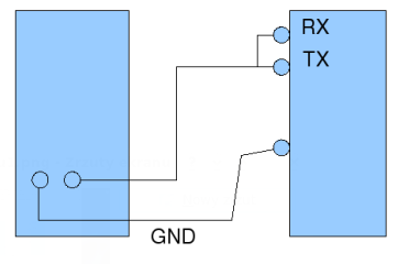

    Chciałem podłączyć telefon Nokia 6610 poprzez złączenie MBUS do uC Atmega 8L do RX, TX. Znalazłem schemat, ale z układem MAX232, a ja chciałem zminimalizować i uprościć schemat. Napięcie na złączu MBUS to 2.8V, dlatego wybrałem Atmegę 8L.
    ATMEGA8L, C, WinAVR, MBUS nokia podłączenie
    Po lewej jest telefon po prawej uC.
    Niestety brakuje mi koncepcji, a powyższy schemat jest raczej do niczego.

    Jednak wykonałem kabelek jak na obrazku poniżej:
    Niestety nie działa, zmierzyłem na MAX232 napięcie:
    1 4,72V
    2 4.48V
    3 3.5V
    4 4.68V
    5 -4.46
    6 -8.67
    7 8.58
    8 0
    9 4.95V
    10 0,8V
    11 3.09V
    12 5.08V
    13 0
    14 -8,69V
    15 masa
    16 5.08V
    Od czego zacząć sprawdzanie?
