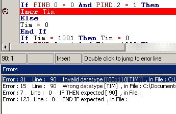

  • #5 7938482
    mardar
    Dzięki,
    W tej chwili po dostosowaniu kodu wywala kilka błędów:
    [Atmega16] [Bascom] if..then..else i odmierzanie czasu
    Poniżej zamieszczam kod żeby łatwiej było zrozumieć jak to jest zrobione:

  • #6 7938992
    wader_669
    ? nie wiem co to za koslawy kod.
    Po 1, nie uzywa sie goto.
    2, Ja na twoim miejscu bym uzyl timera 2 w trybie asynchronicznym, z zegarkowym oscylatorem. Ustawil przerwanie z timera na 1 sekunde. Pozniej w przerwaniu dodal bym zliczanie do 30 sekund. Gdy nie ma 30 Sekund osiagnietych flaga=0, gdy jest powyzej 30 flaga=1. Przycisk 1 by startowal odliczanie timera2. W glownej petli spawdzanie flagi gdy jest rowna 1 to alaram, do tego w petli by bylo sprawdzanie przycisku 1 gdy jest wcisniety start alarm i przycisku 2 gdy zostanie nacisniety stop timer2.

  • #8 7939328
    arktik1
    "W tej chwili po dostosowaniu kodu wywala kilka błędów:"
    Jak myślisz, dla czego?
  • #9 7939390
    mardar
    powodów jest kilka:
    1. bo za chudy w portkach jestem:D
    2. nie jestem programistą
    3. bo kod jest "koślawy"
    Jeśli chodzi o błędy to jeśli się usunie fragment o który się tutaj pytam to program w miarę poprawnie działa czyli aż tak "koślawy" to on nie jest...
