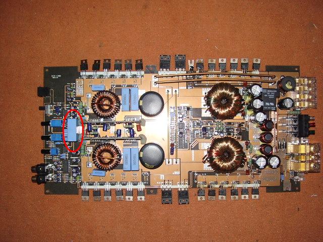

    Witam trafił do mnie do naprawy boschman z-m1 wzmacniacz miał uszkodzony 2 tranzystory irf9640 w stopniu końcowym dostały zwarcia i dlatego przetwoenica nie chciała odpalać po ich wymianie przetwornica zaczeła funkcjonować poprawnie ale niestety po podłączeniu głośników i sygnału wejściowego wzmacniacz gra ale tak jak by pierdział dodam ze wzmacniacz był juz wcześniej naprawiany przez kogoś innego i brak po obu stronach końcowki po 2 tranzystory tzn po jednej i drugiej są po 4 tranzystory irf9640 ktore sa teraz wlutowane i po obu stronach sa jeszcze po 2 miejsca wolne na tranzystory których nie ma i moje pytanie czy i jakie te tranzystory tam powinny być co ciekawe jak się przyjrzałem dokładnie to są to tranzystory które są zasilane ujemna połówka napięcia natomiast dodatnia sa zasilane te 4 irf9640 po jednej i po drugiej stronie . Jest to końcówka klasy D wiec z tego co wiem to jest to rozwiązanie zbliżone do przetwornicy znajdują sie tam 2 płytki włożone pionowo które są driverami i to one sterują tranzystorami prosze o informacje co do tych tranzystorów możę ktoś ma taki i mogły sprawdzić co tam siedzi dokładnie

    Witam. IRF9640 ma parę IRF640. Tranzystory należy sparować na taki sam prąd bramki. Wymieniamy ZAWSZE kompletami. pozdrawiam

    https://obrazki.elektroda.pl/65_1230114103.jpg
    to focia tego wzmaka mój nie posiada 2 ostatnich tranzystorów po obu stronach co do tych tranzystorów to obecnie ich nie mam ale mam za to irf840 muszę zerknąć w pdfa i zobaczyc czy może być zamiast irf640.

    tranzystorki dokupione ale niestety po włożeniu nie słychać włączenia przekaźnika innymi słowy działa zabezpieczenie chodź protect się nie pali tranzystorki irf9640 się grzeją a te irf640 nie i w tym przypadku brak jakiego kolwiek sygnału na wyjściu głośnikowym dziwne ze z samymi irf9640 coś tam gra chodź przypomina to takie pierdzenie , z irf640 nic nie słychać elementy pasywne w driverach sprawdzone i są w porządku tak samo jeśli chodzi o rezytorki obok tranzystorków 10ohm i 100kilo wszystkie ok nie wiem co jeszcze mogę sprawdzić może coś panowie doradzicie
    ps we wcześniejszym poście podałem link ze zdjęciem do końcówki mocy i tam zaznaczony był w kółeczku element po wylutowaniu go z płyty końcówki odczytałem oznaczenie na druku że jest to A/D DRVER czyżby to przetwornik analogowo-cyfrowy gdy jest wylutowany tranzystory sie nie grzeją wszystkie wlutowane i te irf9640 jak i komplementarne odpowiedniki irf640 czyżby ta kosteczka sterowała z odpowidnią czestotliwościa drivery montowane na płytkach pionowych powodują na zmianę załączenie sie raz irf9640 a raz irf640 jeśli uszkodzona jest ta kosteczka która jest w środku zalana to możliwe by było brak sterowania załączaniem na przemian tranzystorów co w efekcie powodowało by grzanie się tranzystorów pytanie jak się dostać do wnętrza tej kostki jest zalana czymś twardym ??

    udało mi się dowiedzieć co to za brakujące tranzystory okazuje się że są to fb23n200 ale gdzie to dokupić nawet nie mogę znaleźć dokumentacji pdfa do niego prosę o pomoc

    Poziom 24  
