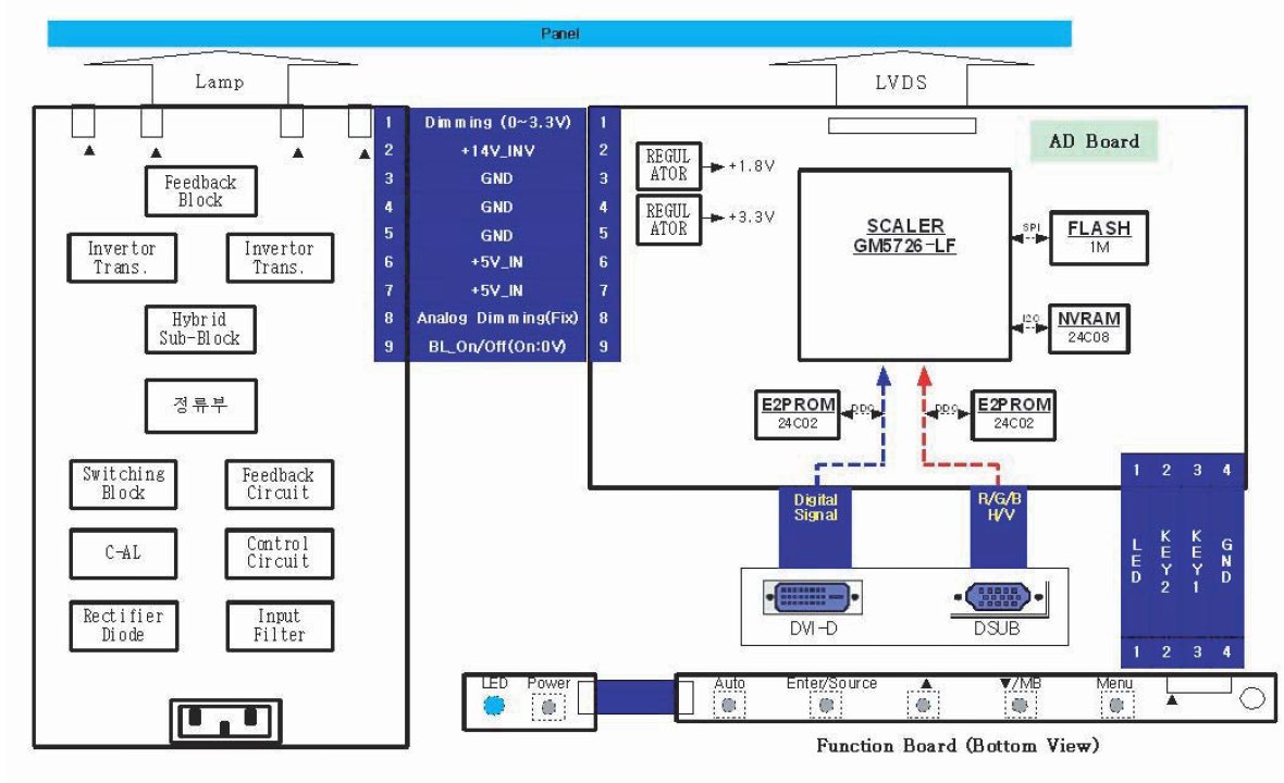

    Witam, trafił do mnie monitor jak w temacie, z uszkodzona przetwornicą.Po naprawie przetwornicy okazało się ze jest jeszcze uszkodzony układ SEM2005 i CD632S w inwerterze, czy ktoś zna zamienniki tych układów, lub wie gdzie je można kupić oraz jakie powinno być napięcie zasilania inwertera, u mnie ono wynosi 16,5v wydaje mi się ze troszkę za dużo. Pozdrawiam Robert.

  • #2 7934329
    gradek83
    Podaj Model/CODE monitora i może jakieś zdjęcie inwertera lub dane z niego
  • #3 7936226
    robert75n
    Poziom 29  
    Model;932B
    Model Code; LS19PEBSWV/EDC
    INWERTER SEC S/N; CN08BN4400124ESE38B1IA060 R.B
    Foto jest tu:

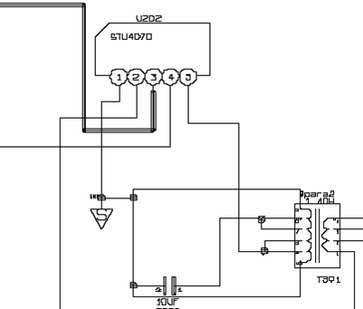

  • #5 7936781
    gradek83
    W monitorze LCD, który jakiś czas temu naprawiałem miałem 16.40V. Przy spalonym tranzystorze MOSFET nie było podświetlania, ale obraz był, lecz po wymianie tranzystora podświetlanie ruszyło, ale nie sprawdzałem po tym jeszcze raz napięcia, ale pewnie spadło do 15-13V.

    robert75n
    Poziom 29  
    Witam dziękuje za odpowiedzi a czy może ktoś podpowiedzieć jaki tam mosfet stoi (tak żeby był w miarę dostępny)SEM2005 już mam,pozdrawiam Robert.
