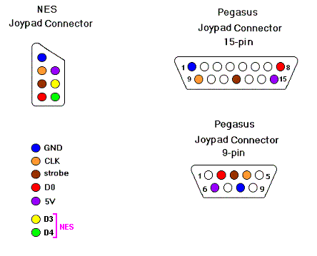

    Mam pegasusa bez kabla.
    Chciałem go wlutować bezpośrednio do konsoli.
    Znalazłem taką rozpiskę:
    Podłączenia pada do pegasusa.
    A taki mam opis na padzie:
    -02B(Albo O2B. Trudno się odczytać.),
    -OUTO,
    -DOB(D0B).
    Jaki kablem mam podłączyć do czego?
