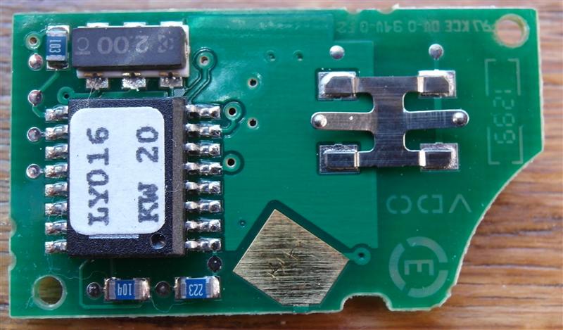

    Witam !
    Pilot trzyprzyciskowy o oznaczeniu 4D0.837.231.A od Audi A6 z 1998 roku, przestał działać, próby na skanerze pokazują że pilot nie emituje fali radiowej (315 Mhz).
    Objawem uszkodzenia jest też spadek napięcia na bateriach zasilających do ok. 5V (nominalnie 6V, baterie wymieniane), co wskazywałoby na znaczny pobór prądu (15mA i jest stały), a jednocześnie pobór nie spada po zwolnieniu przycisku !!!, dopiero odłączenie baterii "resetuje" ten zwiększony pobór prądu, po kolejnym wciśnięciu znów zwiększony pobór.

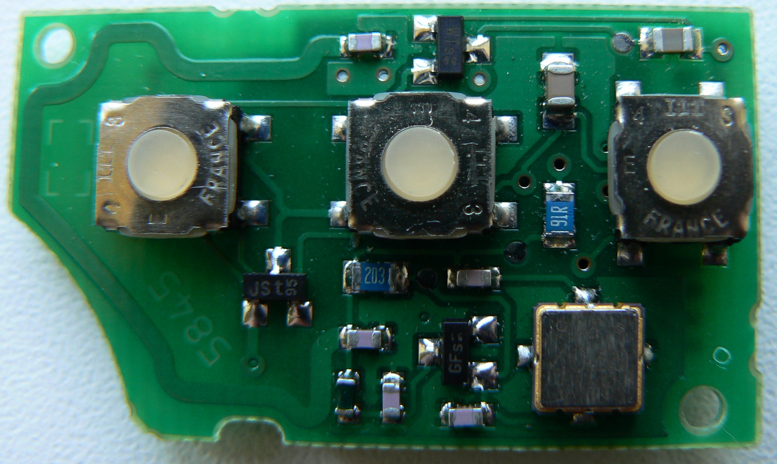

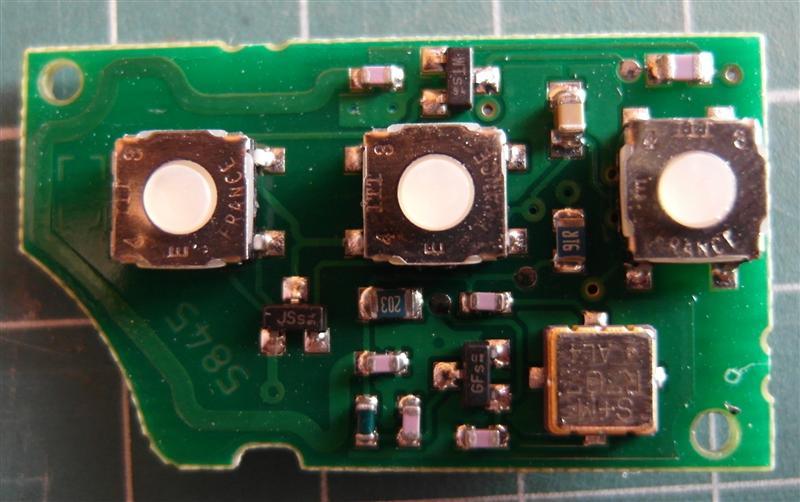

    Na płytce pilota są 3 tranzystory SMD o oznaczeniach: 6F, JS i WT. Na mierniku wydają się uszkodzone, ale może, źle interpretuje pomiary (nie wiem co to za tranzystory)
    Pilot jest na układzie VDO-M060(z nadrukiem na przyklejonej kartce: MF12 KW8), czy ktoś spotkał się z takim uszkodzeniem i co może być uszkodzone ?

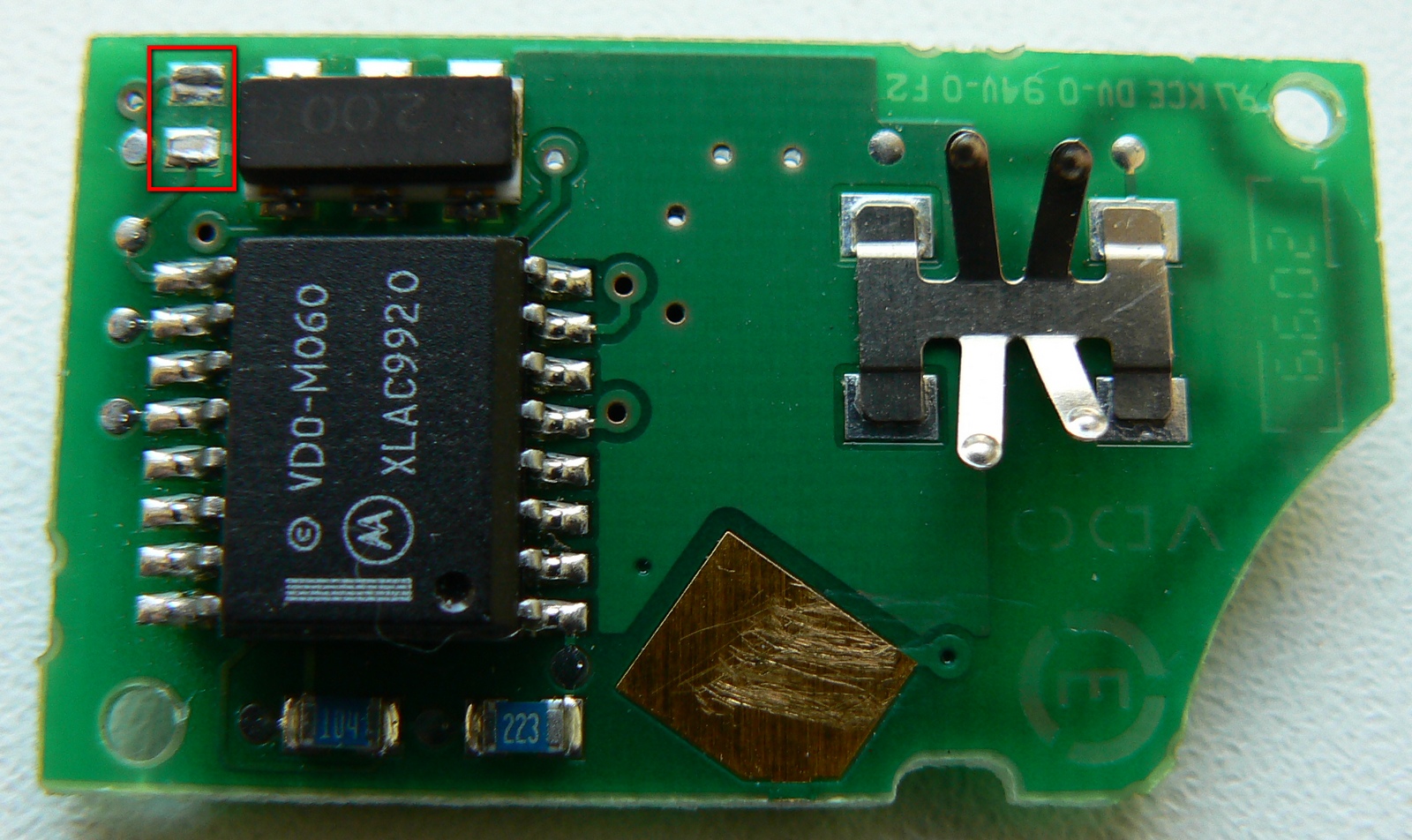

    Pozwolę sobie odświeżyć temat. Mam pilot o numerze 4D0.837.231.A, który nie daje oznak życia. Wymieniłem baterie i chciałem go ponownie zaprogramować VAG-iem, ale nic nie skutkowało. Po otwarciu obudowy okazało się, że brakuję na płytce jakiegoś elementu smd, ale nie mając schematu nie potrafię stwierdzić co to za element. Proszę o pomoc posiadaczy takiego modelu pilota o podanie typu i wartości brakującego elementu.
    Zamieszczam zdjęcie z zaznaczonym miejscem brakującego elementu

    Będzie to napewno rezystor , w układzie sterowania bazy tranzystora , znajdujacego sie , po drugiej stronie płytki.
    Czy ten pilot wcześniej działał?
  • #9 9247449
    jacks_pl
    Nie wiem czy pilot wcześniej działał, gdyż w takim stanie otrzymałem go razem z samochodem (tydzień temu). Jak dolutuję rezystor, to się przekonam czy to było jedyną przyczyną. Tylko jakiej wartości teraz dobrać rezystor ?
    A w ogóle skąd pytanie czy pilot wcześniej działał ?....czy na zdjęciu jest coś podejrzanego ?:)
  • #10 9247672
    emeryt2
    Nie nie ma nic , a pytanie jest zasadnicze . Zacznij od opornika 103/10kOm/ , poszukaj takiego w dawcach części / złomie elektronicznym/.
  • #11 9247821
    jacks_pl
    Ok, więc jutro poszukam takiego i zobaczę czy zadziała...o efektach pracy poinformuję.
  • #12 9249837
    jacks_pl
    No więc przylutowałem rezystor smd o wartości 10 kOhm i pilot zadziałał. Bardzo dziękuję za pomoc !
