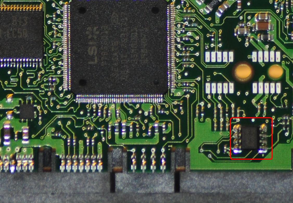

    A czy jest jakaś możliwość przywrócenia dysku ST3500320AS (500GB) do życia z podmienioną elektroniką?
    Większość funkcji nie działa - wypisuje tylko
    Unable to load Diag Overlay
    Problem w tym, że elektronika została upalona po awarii zasilacza
    Dysk ładnie zatrzymuje się i startuje, ale nic poza tym
    F3 T>/C
    F3 C>Q
    F3 C>/2
    F3 2>Z
    Spin Down Complete
    Elapsed Time 10.023 secs
    F3 2>U
    Spin Up Complete
    Elapsed Time 22.144 secs
    F3 2>
    Czas startu jest co parwda długi i na początku słychać takie terkotanie, które zmienia dźwięk po paru sek a potem ustaje
    Czy Seagate w ogóle nie przewidział możliwości podmiany elektroniki? A może trzeba jakoś tylko przyporządkować elektronikę do dysku (jakimiś komendami kalibrującymi)
    Ma ktoś z Was jakiś pomysł.
    Z góry dziękuję

    Musisz przelutować ROM z padniętej elektroniki na nową.

    No własnie znalazłem taki zapis
    "Trzeba przelutować rom/flash z kalibracja głowic (często ta sama kość co od firmware)
    Firmware dysku nie jest w ROM a na talerzach a w układzie rom na pcb (elektronice dysku) znajduje się boot up code który w tym dysku zawiera potrzebne dla odczytu Service Area adaptywy i cześć codu dla załadowania overlayow do pamięci gdzie będzie dynamicznie zbudowany i odpalony MAIN code dla poprawnej pracy dysku i jest on unikalny dla każdego dysku.
    Więc nie wiem co za "specjalista"Ci to powiedział ale lepiej z daleka z dyskiem od niego.
    Oczywiście transile można sprawdzić ale jeśli już dane naprawdę ważne trzeba podstawić 100% sprawne PCB donora z romem oryginalnego dysku- można go przelutować jak i przeprogramować...
    ROM->
    Przywrócenie do działania ST3500320AS z podmienionym PCB
    nawet zdjęcie z info gdzie znajduje się ROM
    W tym poście kolega Nirvanowiec napisał, że albo przelutowac, albo przeprogramować.
    Są gdzieś opisy jak można przeprogramować ten ROM. Jakim programatorem?
