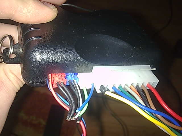

    Byłem pewien, że mam Legendforda F14.
    Dziś dobrałem się do miejsca, gdzie jest ukryty i wygląda on tak:
    Jaki ja mam alarm? Myślałem, że legendford f-14...
    W tle widać centralkę, ale co to są te dwa szare pudełeczka?
    Szukałem w internecie i na żadnym zdjęciu F-14 nie ma tych pudełeczek, ew. jest jedno przezroczyste.
    Piloty są jak w F14 - owalne z dwoma brązowymi guzikami.
    Mam instrukcję (oryginalną książeczkę) ale nie ma w niej oznaczenia modelu!
    Pudełka brak.
    Co to za model?

    a czy te wtyczki są jedna mała czerwona biała i niebieska i jedna biała większa
    jeśli tak to legendford ale starszy model

    Na zdjęciu widzę tylko czujnik stłuczenia szyb, prawdopodobnie tył Legendforda...
    ...i kawałek Renaulta.
    Gomez, Honda już gada, czy jeszcze się męczysz?

    wydaje mi sie ze to czujnik od clifforda (reszta pewnie tez)

    Panowie, wygląda to tak:
    - na fotce, którą zamieściłem wyżej - czerwnona wtyczka leci do diodki sygnalizacyjnej, biała - do tego pudełeczka z potencjometrem. Z potecjometra leci kabel do tego drugiego szarego pudełeczka.
    Zauważyłem, że jak szturchnąć te mniejsze pudełeczko na tym większym miga dioda.
    Jest jeszcze kabelek - antenka.
    Z tyłu ciężko mi było zrobić dobrą fotę, bo macher od alarmu widać lubi utrudniać demontaż :D
    Widać tam dwie białe wtyczki: większa ma co najmniej dwa przewody żółte, w drugiej jest niebieski.
    1. Co to jest te pudełeczko z potencjometrem - w instrukcji montażu jest opisane jako "czujnik podstawowy". OK, ale czujnik czego? Do czego służy w nim ten potencjometr?
    2. Co to w końcu jest te mniejsze szare? Czujnik dźwiękowy, wstrząsowy?
    3. Czy mogę odłączyć te mniejsze pudełko i zostawić większe?
    4. Czy mogę odłączyć oba pudełka, zostaną tylko czujniki w drziwach?
    [edit]
    Znalazłem!
    To większe to czujnik wstrząsów a to mniejsze to czujnik dźwiękowy.
    Można wypiąć sam dźwiękowy lub oba bez zmiany ustawieńalarmu?

    a może to to
  • #8 7947623
    dexter74
    Nie, to nie to...
    To na pewno Legendford tylko jaki model? Może jednak F-14?
    Instrukcja od F-14 pokrywa się z rzeczywistością.
