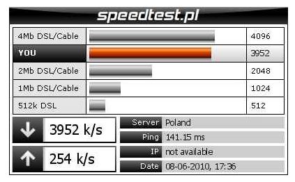

    Powyższa uwaga dała mi do myślenia. Z netu poprzez modem HSDPA korzystam dopiero kilkanaście dni, wcześniej cały czas na łączu stałym.
    Mam kartę w Orange, stosowałem połączenie poprzez numer wybierania *99#
    Procedura konfiguracji jest opisana tutaj w zakładce "kreator nowego połączenia" :
    http://www.orange.pl/portal/map/map/tech_help...4113362&stamp=1275977374435&articleId=4779479
    Przed zdjęciem blokady z modemu pokazywało 3,6 Mbps, potem, co opisane powyżej 115,2 Kbps i teraz już 7,2 Mbps.
    Uwzględniając jednak otrzymaną uwagę, zainstalowałem program Orange Free
    Sierra MC8775 HS2300 WWAN 3G UMTS HSDPA update do 7,2Mbit/s
    Dokonałem pomiaru na stronie speedtest.pl
    1. łącząc się poprzez *99#
    2. chwilę później łącząc się z użyciem programu Orange Free (czasami pokazuje łącze jako 3G a czasami jako 3G+ ilość kresek taka sama 4 na 5
    Wyniki nieco się różnią, ale nie zasadniczo.Trudno mi dokonać ich interpretacji, subiektywnie oceniam prędkość tego łącza jako bardzo przyzwoitą.
