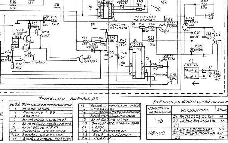

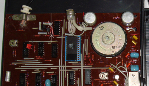

    Witam! Mam pytanie , jak wyprowadzić sygnał video (cinch lub RGB) z konsoli Videosport3 z układem k145IK17 (podobny do AY-3-8500)?
    Chodzi mi o pominiecie modulator TV.
    Videosport3 wyjscie na cinch(video) Videosport3 wyjscie na cinch(video) Videosport3 wyjscie na cinch(video)
    Z góry dziękuję za pomoc!

    Problem rozwiązany. Usunąłem opornik R61-4,3K.

    W miejsce opornika podłączyłem moja przejściówkę zrobioną na BC546.
    W przeciwieństwie do Ameproda który ma pole koloru czarnego tu pole jest szare a paletki jednego zawodnika czarne ,drugiego białe.
