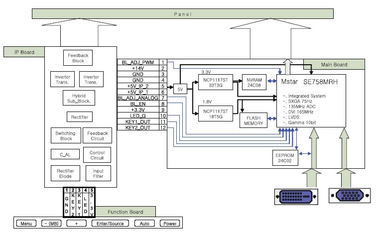

    SAMSUNG SyncMaster T220 nie włącza się, świeci LED
    Ale ogólnie to chyba coś z inwerterem jest nie tak.
    Jeśli możesz zrób zdjęcia płytkom PCB

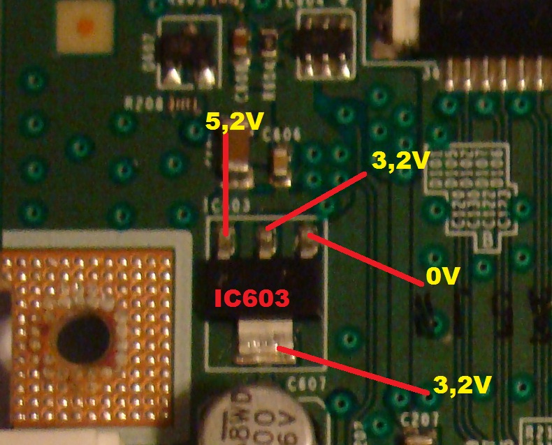

  • #9 7958506
    Wojtek282
    Zrobiłem pomiar IC603, napięcia podane są na załączonym zdjęciu.
  • #10 7966048
    Wojtek282
    Czy ktoś ma jeszcze jakieś pomysły co do rozwiązania problemu?
    ...Zastanawia mnie czemu napięcie 5.2V jest po stronie wyjścia tego stabilizatora a nie na wejściu?
