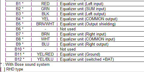

    w chwili obecnej podłączenie wygląda nastepująco
    B1 wyjście subwoofera z radia tylko plus
    B7 wyjście subwoofera z radia tylko plus
    B11 -12VDC
    B12 +12VDC po stacyjce
    i cała rozpiska wtyczki BOSE - może coś podpowiecie jak pozbyc sie tego bum

    nie, masa sygnałowa czyli ze złącza RCA subwoofer nigdzie nie jest podłączona tylko same plusy tak jak opisałem wyżej. Póki co wszystkie głośniki całe.
    dodatkowo zamieszcza schemat podłączenia oryginalnego

    Masę sygnałową musisz podłączyć do czarnych przewodów oznaczonych na schemacie "A1"oraz " A2" we wzmacniaczu oznaczony jako :"Stereo amplifier". W przypadku pojawienia się zakłóceń od silnika należało by dodać izolator pętli masy Sinus Live HL406. Pozdrawiam

    niestety nic to nie daje - wyżej opisane podłaczenie nie likwiduje uderzenia basu w subwoofer
