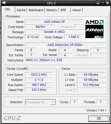

    Witam.Mam AMD A1900+ 1.47GHz.Podkręciłem go już na AMD A2500+ 1.87GHz i nie wiem czy dalej go kreci.A chciałbym do 2.0 minimum??Mam radiator i wiatrak ale bez pasty termalnej.Mozna ja czymś zastąpić??
    Moj Sprzet
    Zasilacz Florton 350w
    Plyta Kobian KVT600x-l
    Ram: 512 Kingston pc3200 (200mhz) i 256 Hyundai pc2700 166mhz
    GPU:ATI RADEON 9250
    Podkrecanie AMD athlon 1900+ CPU_Z

    Pasty nie zastąpisz - to wydatek od kilku zł w górę w zależności od sklepu i rodzaju.
    Z tym dalszym OC jest problem o tyle, iż KT600 nie ma blokady dzielników i operowanie wartościami między 167, a 199MHz może prowadzić, co najmniej, do niestabilności tego co do płyty wpięte (pomijam RAM w Twoim wypadku), ale oczywiście możesz eksperymentować by metodą prób i błędów ustalić granicę bezpieczeństwa.
