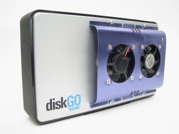

    Dla wszystkich, którzy mają problem z przegrzewającym się zewnętrznym dyskiem twardym powstał projekt kontrolera do chłodzenia przeznaczonego na takie urządzenia. Autor postanowił zbudować PWM Fan Controller do schładzania swojego zewnętrznego magazynu danych, który po dłuższym czasie działania dosyć znacznie się nagrzewał.
    Sercem PWM Fan Controller jest mikrokontroler PIC 12F675. Odczytuje on wartości temperatury mierzonej przez czujnik LM35 przy użyciu ADC (konwerter sygnału analogowego do cyfrowego). Dzięki temu prędkość z jaką obracają się wiatraki jest dostosowana do temperatury odczytywanej przez czujnik, który jest umieszczony tak aby mierzyć dokładniej ciepło dysku zamiast temperaturę panującą w pokoju.
    Strona projektu:Link
    Źródło:Link

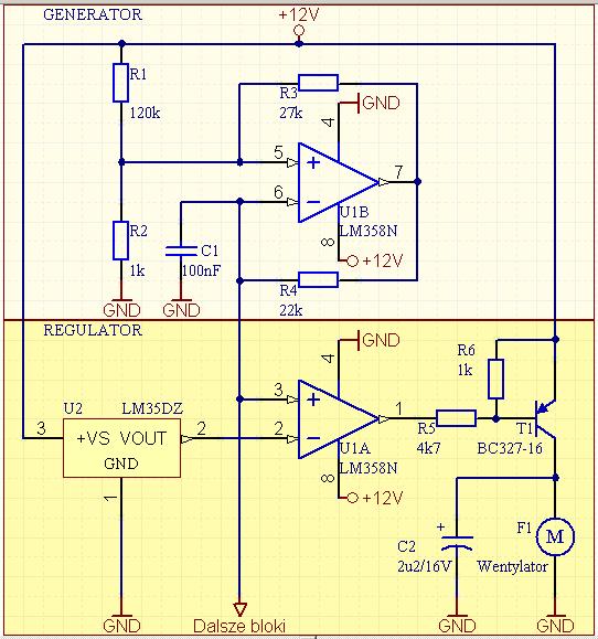

    Urgon napisał:
    AVE...
    Niezupełnie. Potrzebujesz NE555 i tranzystor jeszcze, by mieć pełne PWM...
    Bzdura jakich mało...
    PWM istniało jeszcze przed w ogóle powstaniem scalaka NE555. Przykład? Bardzo proszę:
    PWM Fan Controller -kontroler chłodzenia zewnętrznych dysków
    I puufff... Mamy PWM bez NE555. Zasada działania PWM polega na stworzeniu generatora przebiegu piłokształtnego i podanie go na jedno z wejść komparatora napięć. Natomiast na drugie podane jest regulowane napięcie stałe (w tym przypadku z LM35). Gdy napięcie z sondy jest wysokie, to nasz PWM ma szerokie wypełnienie, gdy jest niskie - odpowiednio mniejsze. Nie mówię że podany przeze mnie schemat jest idealny, ale ciut matematyki na poziomie 2 klasy technikum i da się go zoptymalizować w 100%.
    Proste.

    @inkognito09: trzeba jedynie ewentualnie dać sygnał z LM35 na dzielnik napięciowy, bo ta piła sięga od ok. 100mV do 550mV, czyli jeśli chcemy, aby np. powyżej 70* (700mV) było 100% (np. gdyby miał sterować chłodzeniem czegoś innego niż dysku - np. wzmacniacza), musimy napięcie podzielić przez 14/11.
    Dwie wady: będzie to zwykły regulator typu P, ale do sterowania wentylatorem w zupełności wystarczy, będzie stale generował sygnał, przez co przy wypełnieniu ponizej 20-30% wiatraczek i tak się nie zakręci, ale będzie hałasował - przydałaby sie strefa martwa i jakieś nieliniowe podbicie, aby na granicy strefy nieczułości nie załączał się w sposób losowy . Aczkolwiek ja bym użył attiny13V ;) Można by obsłużyć 2 czujniki, 2 "kanały" wentylatorów + jeszcze np. jakiś potencjometr od ustawiania temperatury zadanej.
    Zawsze można dać drugi komparator który wyłączałby całość poniżej pewnego poziomu sygnału z LM35. Opcji jest mnóstwo.

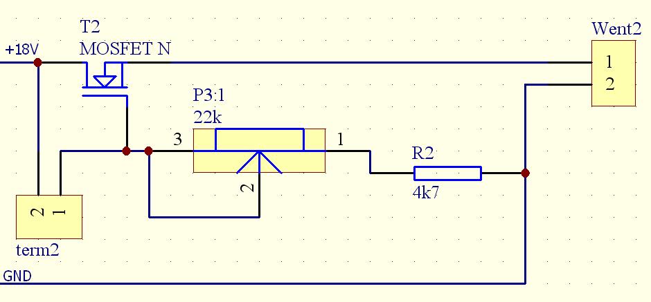

    Znowu wciskanie uP wszędzie gdzie się da. U mnie w komputerze wszystkimi wentylatorami sterują proste układy rezystor, termistor i MOSFET i działa to bez żadnych zastrzeżeń. Takie układy to moim zdaniem nic innaego, jak tylko chwalenie się jak to nie idzie wykorzystać mikrokontroler, tam gdzie dużo łatwiejszy układ analogowy spełnia dobrze swoje zadanie. Amerykanie mają dobre powiedzenie, jak coś jest dobre, to po co to zmieniać.

    @flubber: z MOSFETem? Można prosić o schemat z wyjaśnieniem, wzroami itp.? Moski powinny działać raczej włącz-wyłącz, regulacja ich przewodzenia jest dość ciężka, bo odbywa się w bardzo małym przedziale napięć bramki, i to nawet różnym dla takich samych (z tej samej paczki) tranzystorów.
    Tu mamy przykład tego o czym pisze inkognito09... :/
    Przykładowy schemat z wykorzystaniem czterech elementów ( w tym mosfeta):
    Oczywiście do takich celów można zastosować mikrokontroler, w formie edukacyjnej, czyli jako takie przysłowiowe "hello word" lub, jeśli uP jest już częścią większego projektu. W innych przypadkach jest to przerost formy nad treścią.
    W związku z tym, co zostało już napisane, nie widzę sensu dalszej dyskusji i temat zamykam.
